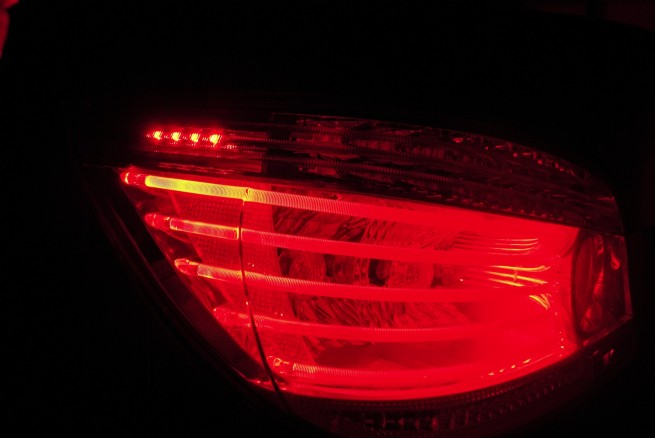

Ab wann wurden die Scheinferfer und die Rückleuchten mit dem seitlichen Positionslicht verbaut (serienmäßig) oder gab es die gar nicht serienmäßig oder nur mit einer bestimmten Ausstattungsline.
Ich möchte mir einen 5 er zulegen und sehr gerne dieses für mich Wichtige Detail haben.
Ich würde mich freuen wenn mir einer helfen könnte

Scheinwerfer immer (egal ob mit oder ohne Xenon-Scheinwerfer), Rückleuchten ab dem Facelift im Maerz 2007.

Ich meine die 4 LED's bei den Rückleuchten seitlich und bei den Scheinwerfern die 6 LED's seitlich.
Ob die serienmäßig verbaut worden sind oder nur bei besimmten Modellen (Motorleistung) (Ausstattungsline) und welchen Baujahr
Ab Facelift (LCI) - ab ca Mitte 2007.
Auch zu erkennen am Corona-Tagfahrlicht, den neuen Stoßstangen, dem neuen Automatikwählhebel (Joystick ;-) ) sowie den Leuchtstreifen statt Glühbirnen in den Rückleuchten.

Die 4 LEDs in den Rückleuchten sind erst ab März 2012 (Facelift/Modellpflege) verbaut worden.
Das stimmt so nicht. Die seitlichen LEDs in den Rückleuchten sind ab E60 LCI verbaut. Guckst du hier:
Klick
Alle haben die Bernsteinfarbenen LEDs in den Scheinwerfern.
Die roten in den Heckleuchten erst ab 2007. Man kann diese Heckleuchten auch nachrüsten. Es gibt einen Nachrüstsatz dafür bei BMW. 🙂

Überhaupt scheint es nicht ganz klar zu sein, ob das wirklich funktioniert. Ich weiss, dass es im Zubehör-Bereich der BMW-Website abgebildet ist, aber laut meinem Vertragshändler würde das nur DANN klappen, wenn auch die Frontscheinwerfer getauscht würden (?). Und das sei dann "quasi unbezahlbar".
Auch kommt es wohl darauf an, ob Lichtmodul 1 oder 2 verbaut ist. Weiss gerade jemand, ob bei einem E60 Bj. 05/2006 LM 1 oder LM 2 verbaut wurde? Ich habe Xenonscheinwerfer und Kurvenlicht.
