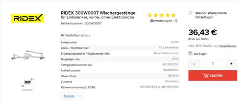

Werde mir denn am besten ein neues Gestänge vorher kaufen.

Nee nee, Umstände macht mir des ned.
Und ob Du ein neues Wischergestänge unbedingt brauchst, weiß ich so ned.
Hab aber da nen Link für Dich:
https://www.auto-doc.at/.../8948-2-5-tdi-quattro?categories%5B0%5D=300
Und Auto-doc gibts ja auch in Deutschland.

Aber bei nem Neupreis von unter 40 Euro, kann man sich auch ein neues Gestänge kaufen.
Das alte kann man ja trotzdem wieder gängig machen, so hat man was zur Reserve da.

Ich werde mir ein neuen kaufen um 100%ig sicher zu sein, aber den alten werde ich nicht weg werfen sonder als Reserve Instandsetzungen.

Welche Größe ist die Mutter von der Motorwelle für das Gestänge, denn das Gestänge ist heute gekommen und will morgen oder übermorgen anfange und da brauche ich ein Maulschlüssel ( Nuss-kasten habe ich ).
