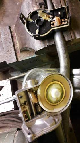

Hallo in die Runde,
ich weiß, das Thema wurde teilweise groß ausdiskutiert, aber eine wirkliche Lösung habe ich für mich nicht entdeckt.
Mein Problem:
Scheinbenwischer vorne funktionieren in allen Stellungen problemlos, schaltet man diese aber ab, kommt es sporadisch ( nicht immer ) vor, dass diese munter weiterwischen und nach ca. 3-7mal, mal mehr mal weniger in die richtige Ruheposition kommen. Sie bleiben auch nicht in der Mitte stehen, so wie von vielen beschrieben, sondern gehen in die richtige Position zurück.
Es passiert auch sporadisch. Es kann durchaus 4Wochen nicht vorkommen, dann kommt es ein paar mal vor und hört dann auch auf.
Hätte jemand ein Tipp für mich.

Habe nun das Relais getauscht, es ging eine Woche gut. Nun gestern beim Fahren, als ich die Frontscheibe mit Wasser reinigen wollte, fing es wieder an. Die Scheibenwischer wischen beim Sprühen normalerweise 3x und stoppen dann. Es ging jedoch munter weiter es wollte nicht stoppen. Nachdem ich dann den Hebel in andere Stellungen gebracht habe, stoppten die Wischer nach einer Weile. Hat jemand ein Tipp???

Ja. Wischergestänge ausbauen und zerlegen, es muß sowieso mal gereinigt und geschmiert werden, sonst frißt es sich irgendwann fest. Alle Kontaktflächen anschauen, reinigen, fetten und die Schleifkontakte vorsichtig nachbiegen.
Ich hatte mal die selben Symptome beim Heckwischer, dort war es auch Verschleiß/zu geringer Anpreßdruck an den Schleifkontakten.

So habe heute nochmal alles getestet. Alle Geschwindigkeiten, sowie Intervall funktionieren tadellos. Ein einziges Problem, sobald man den Wischer anmacht kann es mal öfter mal weniger öfter vorkommen, dass die Wischer beim Ausmachen trotzdem weiterwischen. Alle Probleme die ich bisher gelesen habe, sind anders als meins. Ist es wohl der Motor oder Lenkstockschalter?

Lenkstockschalter ist gewechselt, Scheibenwischerelais auch, allerdings aus der Bucht und das Problem tritt trotzdem weiterhin auf. Ist es wohl das Relais, oder eher der Wischermotor?
Es ist meistens das Wischergestäge. Das hätte ich als erstes getauscht. Wenn eine Seite schwergängig läuft dann macht der Wischer Sachen wobei man nie darauf kommen würde das es das Gestänge ist. Auch der Motor wäre eine Option. Da man dazu aber das Gestänge raus nehmen muss wäre es kein extra Aufwand. Besorge dir Gestänge und Motor. Am besten gebraucht. Das dann zerlegen und gangbar machen. Dann tauschen.
