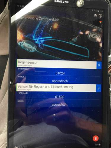

Ich hatte bei meinem CC auch eine Vermutung das der Sensor nicht richtig funktioniert. In dem Sinne das bei Starkregen mit höherer Geschwindigkeit die Wischer nicht hinterher kamen. Fehlerspeicher ausgelesen und 2 Fehler kamen raus. Ich habe den Sensor genau angeschaut und einen kleinen Riss in dem Sensor entdeckt. Er befindet sich hinter der Windschutzscheibe und kaum sichtbar.

Ich habe ein Problem, dass mein Regensensor mal arbeitet und mal nicht.
Vorraussetzungen:
Schalter steht noch auf Automatik
Scheibe komplett voll mit Wasser / es regnet
nach dem Motorstart und vor dem Losfahren wische ich einmal manuel (Hebel nach unten und dann einmal nach unten tippen und wieder hoch zur Automatik)
Resultat --> der Regensensor arbeitet nicht. Es regnet wie die Hölle, Hebel steht auf Automatik, aber es tut sich nichts. Nach einer halben Stunde Fahrt (mal mit Festinterval, mal manuell im Tippbetrieb) gebe ich der Automatik eine neue Chance. Nein, geht immernoch nicht.
Ich darf nach dem Start nicht sofort einmal manuel wischen. Entweder fängt er automatisch an, oder ich fahre erst so über 20-30 km/h und wechsel dann mal kurz die Intensität, dann gehts.
Oder der Hebel steht beim Start auf "Aus" und ich aktiviere dann bei laufendem Motor die Automatik, dann klappt es auch....meistens.
Hat schonmal jemand soein Problem gehabt? Was könnte man da unternehmen? Softwarestand der Steuergeräte überprüfen?
Bei meinem vorgänger-Passat (Bj. 2008) hatte ich diese Probleme nie.
PS: VCDS spuckt in der Hinsicht keine Fehler aus.

Das Problem besteht nach wie vor, da mir bisher keine richtig helfen konnte.
Eine Idee:
Kann mir jemand sagen, ob der Softwarestand vom RLS Sensor „aktuell“ ist?
Vlt kann ich mal zum freundlichen fahren und da mal ein Update machen lassen, falls das überhaupt geht.

Hallo, ich habe das gleiche Problem. Und zwar habe ich bei meinem Passat das BCM getauscht, weil das alte Teil kein Regenschliessen konnte. Also von H 421 auf H 422. Alles wieder codiert wie es vorher war, aber seit dem tritt dieses Phänomen hin und wieder auf.

Für Dein BCM gibt es ein Update auf SW0475. Ob damit Dein Problem behoben wird, kann ich Dir aber leider nicht sagen.
Der RLS ist die letzte im B7 verbaute Version, ein SW Update ist dafür ncht verfügbar.
