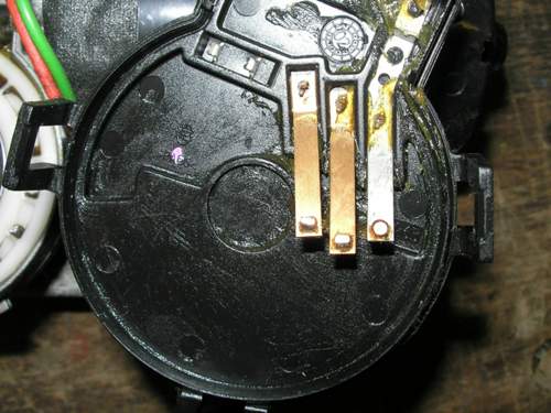

Genau das gleiche Problem hatte ich auch und habe eine preiswerte Lösung gefunden!
Nach der Kabelbaum-Reparatur der Heckklappe (war unbedingt nötig) und Ersatz-Relais (von Conrad) für das Kombi-Relais von Ford flog immer noch die Sicherung. Als ich den Stecker vom vorderen Scheibenwischermotor abgesteckt hatte, blieb die Sicherung heil -also konnte es nur der Motor sein.

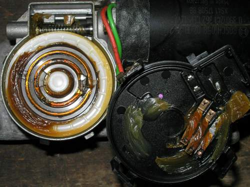

Nach dem Ausbau des vorderen Wischermotors (Bosch 0 390 241 362) mit samt Gestänge habe ich den Motor direkt an die Batterie angeschlossen- alles lief in beiden Geschwindigkeiten wunderbar.

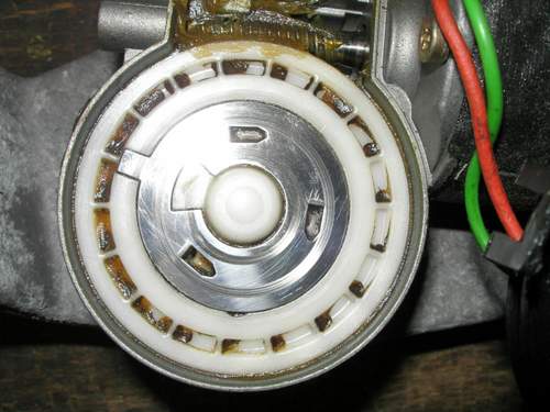

Dann habe ich den Kunststoffdeckel des Motorgetriebes geöffnet und die Technik studiert:
Stecker 1: Masse - hat Verbindung zum Motorgehäuse und in Ruhestellung des Wischers Verbindung zum Stecker 2 (Masse-Signal an das Steuergerät?)
Stecker 2: hat dauerhafte Verbindung zu Stecker 3
Stecker 3: hat Dauerplus bei eingeschalteter Zündung und in Ruhestellung eine Aussparung im Schleifring -es fließt dann kein Strom nach 2
Stecker 4: rotes Kabel zum Motor -schnell
Stecker 5: grünes Kabel zum Motor -normal
Nach Aufsetzen des Deckels mit den Schleifkontakten habe ich folgende Schaltung vorgenommen:
Masse an Stecker 1,
Brücke von Stecker 2 nach Stecker 5 (oder 4),
12V an Stecker 3
Der Motor lief an und blieb, bevor die Parkposition erreicht war, stehen und es funkte an der Batterie -Kurzschluss!
Dann den Deckel wieder geöffnet und siehe da: Der Masse-Schleifkontakt hatte Verbindung zum Schleifring 2 (12V) wie man am Abbrand deutlich sehen konnte.
Ich habe also festgestellt, dass der äußere Schleifkontakt der Masse viel zu nahe zum Schleifring 2 montiert ist und somit (bei größerem Abrieb?) den Kurzschluss verursacht. Das bedeutet, dass die Wischer immer an der gleichen Stelle stehen bleiben und die Sicherung kommt....
Die Lösung: Vorsichtig habe ich dann den Masse-Schleifkontakt so verbogen, dass es keine Verbindung mehr geben kann.
Seit gestern gibt es keine Probleme mehr, auch der Heckwischer geht wieder in die richtige Parkposition und die Waschanlage hinten kann wieder benutzt werden.

Hatte ja neulich genau dasselbe Problem mit dem vorderen Scheibenwischer und habe es deshalb genau wie du angegegangen. Meine Erkenntnis war allerdings eine etwas andere als deine, denn bei meinem Motor waren die Kontakte ausreichend weit auseinander (Bild 3). Das Problem liegt meiner Meinung nach woanders, denn wie auf Bild 1 an dem Kunststoffdeckel ganz unten rechts zu sehen, ist der äußere Kontakt völlig mit schwarzer Pampe umgeben. Das ist sicherlich leitfähiger Abrieb vom Schleifkontakt, denn der ist ja im Vergleich zu den anderen wesentlich abgenutzter.
Ich habe also das alte Fett soweit wie möglich entfernt und durch frisches ersetzt. Seitdem ist Ruhe, alles wieder gut. 🙂
