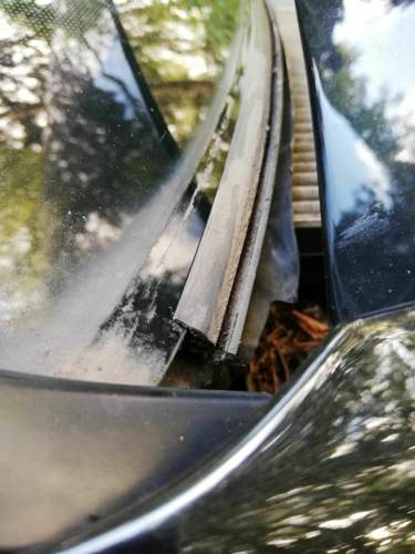

Nachtrag zu den Anleitungen von reconty:
Die Plastikschiene die unten an der Frontscheibe fest geklipst ist soll, je nach Anleitung, nach vorne (bebilderte Anleitung) oder nach oben (Reparaturleitfaden) abgezogen werden. Fazit: Es geht zwar beides, aber die eigentliche Nase in der Plastikleiste zeigt nach unten und klipst sich in eine Metallschiene welche von unten über die Frontscheiben Unterkante geklipst ist (siehe Bilder). Wenn man die Plastikleiste also nach vorne zieht, zieht man die Metallschiene mit ab, was zwar geht, aber wohl eigentlich nicht so gedacht ist (Bild 1).

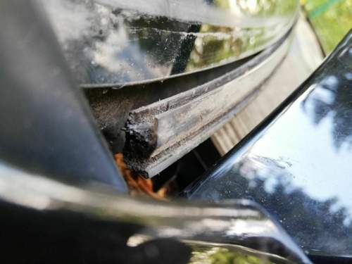

Fazit: Schön vorsichtig, aber mit etwas Kraft, von einer Seite aus nach oben heraus ziehen. Dann bleibt die Metallschiene wo sie hin gehört (Bild 2).
