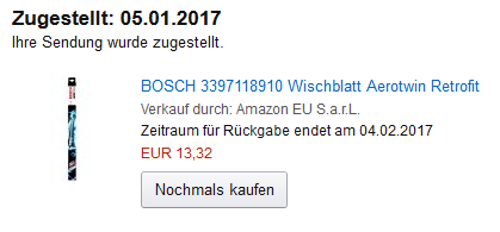

.. Was nehmt Ihr für welche? Beim 🙂 oder wechselt Ihr selber? Ich hab z.B. die da gefunden und meine für 26€ kann man nicht viel falsch machen?
ich hatte die Wischer aus dem Link bei Ama**n Warehouse für lächerliche 13€ geschossen (die Verpackung war etwas eingerissen, aber die Wischer neu). Eigentlich wollte ich den Frost noch abwarten, aber nachdem die jetzigen bei der Salzgischt auf der AB nur noch für einen grauen Schleier sorgen und der Beifahrer eigentlich nix mehr sieht, hab ich die am WE mal gewechselt. Passen perfekt, nächstes WE geht’s nach Ischgl und da gibt es sicher genug Testszenarien für die Wischer auf der Bahn ... ich werde berichten, ob es besser ist (im stand bzw. in der Stadt ist es jetzt perfekt)
