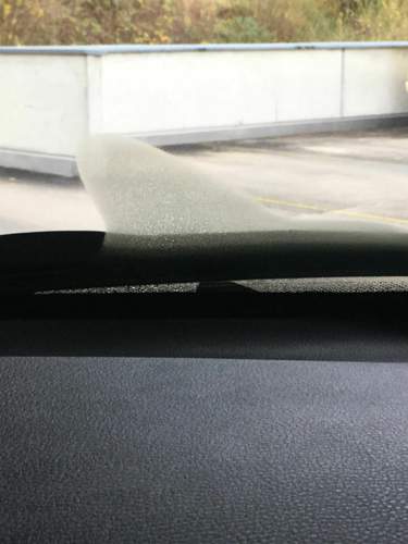

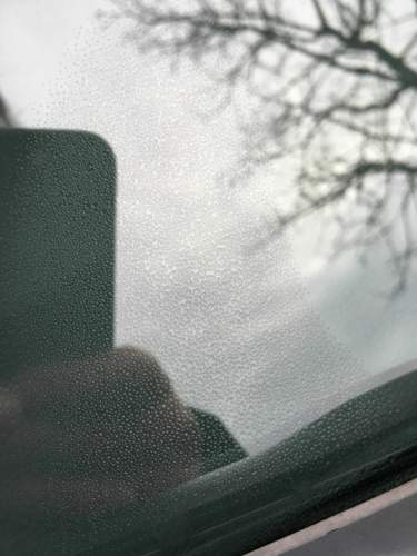

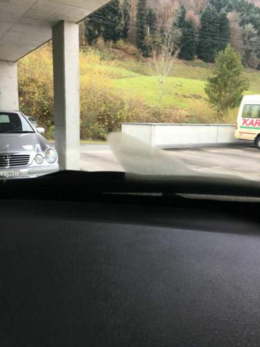

Ich habe ein problem dass meine Frontscheibe innen auf der rechten Seite unten manchmal angelaufen ist.
Die Scheibe wurde mall ersetzt da dachte ich die sei nicht richtig montiert wurde als ich wieder einen Steinschlag hatte bin ich zu einer anderen BMW Garage gegangen und die Scheibe wechseln lassen aber das problem ist immer noch das gleiche immer noch angelaufen innen.
Der X5 hat Standheizung.
Hat von euch auch jemand das problem?
BMW kennt das Problem nicht
Freundliche Grüsse aus der Schweiz

Themenstarteram 16. Dezember 2017 um 6:02
Hier noch Fotos

Ich habe solch ein Problem nicht. Habe auch Standheizung. Vielleicht solltest du es genauer beschreiben, wann das Problem immer auftritt.
Themenstarteram 16. Dezember 2017 um 11:53
Nach einer Fahrt ca. 30 min. Klima auf Auto AC ein und umluft auf AUTO.
IMMER NUR AUF DER RECHTEN SEITE UNTEN.
an der Scheibe kann es nicht sein und an der lüftung vermute ich auch nicht da es sonst sicher auf der ganzen breite sein wird.

Auf Distanz ist das schwer zu beurteilen, möglicherweise wurde der Scheibenkleber nicht richtig aufgebracht oder an der Stelle ist die Krosserie beschädigt, weswegen zwischen Karosserie und Scheibe nicht genug Kleber ist. Die Beschreibung spricht für eine undichte Stelle. Nimm mal einen Gartenschlauch und Spritze über längere Zeit viel Wasser an die Stelle um zu sehen ob etwas was passiert.
Möglicherweise gibt es aber auch eine ganz andere Ursache.

die scheibe ist dicht ich war dabei wo es kontroliert wurde, handschuhfach alles war draussen zum sehen ob wasser rein lauft von vorne wurde ca. 30 min. wasser unter die scheibe aber auch rundherum gespritzt alles dicht.
gruss marco
Ich könnte mir vorstellen, dass wenn es nur ein Millimeter Luftspalt ist der vielleicht auch nur vorhanden ist wenn es zu einer Ausdehnung aufgrund wenn Kälte/Wärme kommt, dass man da mit dem Wassertest zu keinem Ergebnis kommt.
Auch kann mir nur erklären, dass es von einer undichten Stelle kommen kann.
Aber eigentlich sollte das auch BMW lösen, die Bilder sind ja mehr als eindeutig und sie haben die Scheibe gewechselt. Daher für mich auch klar ein Fall für die Garantie.

Kann sein, dass die Feuchte nicht von draussen kommt, sondern ist der Heizungsradiator undicht, oder das Kondenswasser der Klimaanlage nicht richtig nach aussen geführt wird?
Da tippe ich wie @A6HUN auch drauf > sieht ganz nach Wärmetauscher Heizung aus.
Habe genau das gleiche Problem, auch erst seit Scheibentausch. Zusätzlich ein leichtes zischen ab 110 genau aus diesem Bereich
Na dann scheint es ja offensichtlich zu sein und es sich um eine Undichtigkeit zu handeln.
