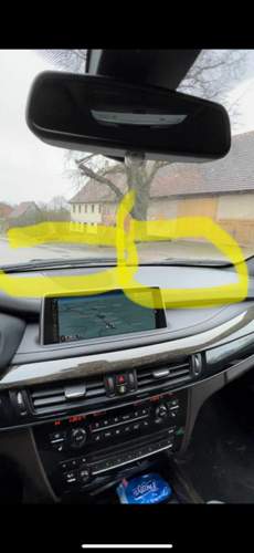

Hallo Zusammen,
ich habe seit geraumer Zeit die Vermutung dass etwas mit meinen Scheibenwischer nicht ganz stimmt.
Wenn ich diese einschalte fahren Sie ganz normal hoch beim runterfahren fahren Sie erst mal zur Endlage und dann gleich wieder etwas hoch.
D.h. soviel wie das die Scheibenwischer nicht in dem schwarzen Bereich von der Windschutzscheibe verschwinden sondern leicht über dem schwarzen Bereich im unteren Segment sind.
Kennt jemand so ein Problem und kann mir sagen was das sein könnte ich habe mal in verschiedenen Foren durchgeschaut einige Leute haben etwas von einem Relais gesprochen.

Ja so kenne ich das auch dass die eigentlich komplett hinter dem schwarzen Feld verschwinden. Jedoch bleiben meine wie auf dem Bild oben markiert stehen und ich habe das Gefühl dass die jedesmal etwas „anders“ stehen (Position) könnte es evtl. ein elektrisches Problem sein ? Relais etc. ??
Wenn die Scheibenwischer einwandfrei laufen könnte man es mit ISTA+ probieren diese neu anzulernen/neu Adressieren. Ich gehe davon aus, dass die ihren Endanschlag verlernt haben.

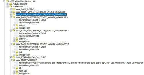

Soweit ich es verstehen kann wird der Winkel im BDC eingestellt und zwar hier. Siehe Foto

Also ich habe mal mit Ista ausgelesen aber keine Fehler im Fehlerspeicher gefunden!
@christophkuerbisch schrieb am 3. Januar 2022 um 21:52:21 Uhr:
Hallo Danke für die Informationen muss mal schauen ob ich jemanden finde der Erfahrung mit dem Programmieren hat
