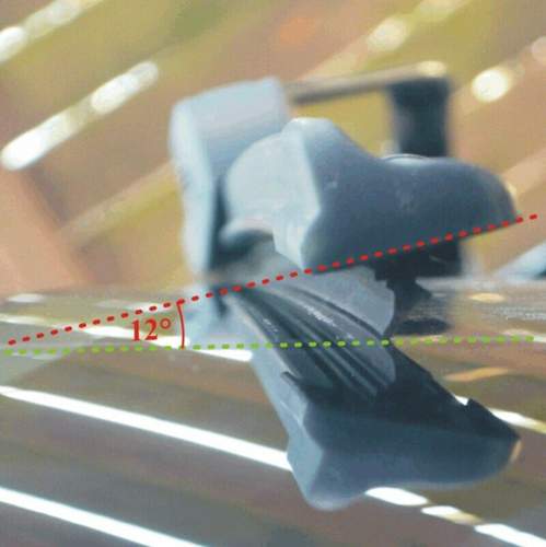

Hallo.
Hab seit ein paar Tagen das Problem mit dem rechten Scheibenwischer. Obwohl sie Scheibe frei ist, wischt er nicht ordentlich, sondern es bleibt ein Großteil der Scheibe schmutzig.
Hab den Gummi natürlich sauber gemacht, hilft leider nicht.
Fahrerseite ist super.
Kennt jemand das Problem? Abhilfe?
Ist ein 6/14 da sollten die Wischer noch nicht zum tauschen sein!
Danke
Falls die Eure BMW Spezies mit dem Gerät alleine noch immer ein großes ? im Gesichtsausdruck haben > hier eine Empfehlung > aber auch BMW sollte den genauen Winkel kennen...
...man muss wahrscheinlich nur fragen!

Kann es sein, dass das Wischergelenk vereist ist und nicht richtig aufliegt?
Ist bei mir genauso. Insb. jetzt bei dem Schmuddelwetter beim Scheibenreinigen wischt er nicht richtig und verschmiert rechts alles (bei ordentlichen Plus-Temperaturen und auch niedrigen Geschwindigkeiten; daran kann es also nicht liegen). Der Anpressdruck des Wischers scheint im äusseren rechten Bereich der Windschutzscheibe nicht stark genug zu sein?! Demnächst mal beim Freundlichen nachfragen ...

Was helfen könnte:
Kurzfristig: Sonax Scheibenenteiser Spray
Langfristig: Nanolex Scheibenversiegelung mit Abperleffekt
Evt Wischerblatt tauschen oder Wischergelenke prüfen/nachjustieren lassen.
Hatte diese Probleme noch nicht, mein Wagen parkt aber meistens in Garagen, und ich habe auch die Scheibenversiegelung drauf, mit der ich zufrieden bin.

Um auf das Thema Scheibenwischer zurückzukommen - hat das mal jemand reklamiert? Anbei ein Foto nach einem gewöhnlichen Wischvorgang auf der Autobahn ...
Wird es sauber nachdem du die Wischwasser aufgesprüht hast?

Habe das gleiche Problem mit dem rechten Wischer gehabt. Meiner ist Bj 04.2014 . Habe Montag die Wischer gewechselt und alles ist wieder gut. Sieht so aus als ob die Wischer nicht sehr lange halten.

Meiner hat auch 6500km auf dem Tacho und ich bin gerade 2500km durch D unterwegs. Das obige Bild ist Dauerzustand und nervt gewaltig. Der Anpressdruck scheint überhaupt nicht zu stimmen. Tolle Ingenieursleistung bei einem Auto für 95k. Jeder Skoda oder Hyundai kann das besser. Bin heute im Osten längere Zeit über Kopfsteinpflaster gefahren und der komplette Dachhimmel hat das rappeln angefangen......war wohl ein Premiumrappeln
@Nobody99 schrieb am 10. Februar 2015 um 21:05:27 Uhr:
Martin
Das ist NACH dem Wischen mit Wischwasser und Reiniger - auf der AB mit > 100 km/h. Bei 30km/h und intensivem Wisch-Waschen wird auch die rechte Seite sauber - in der Geschwindigkeit bin ich aber eher selten unterwegs (daheim kurz vor der Garage im verkehrsberuhigten Bereich vielleicht).
