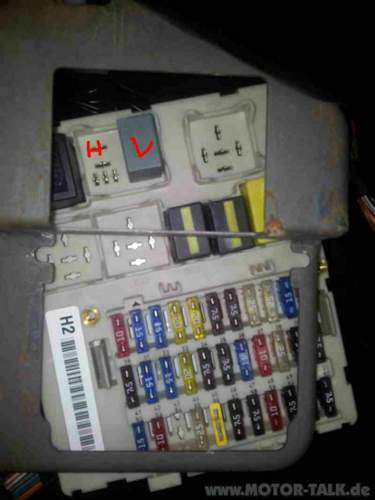

@jocothal2000 schrieb am 28. Januar 2016 um 20:01:14 Uhr:
unterm Lenkrad sind ja die Sicherungen und die Relais 18 und 19 für die Scheibenwischer. Ich kann sie sehen, aber hier ist noch eine Kunststoffkappe drüber. Zwei Schrauben für die Kappe sind unten.
Wenn ich die abschraube reicht das um die Relais zu tauschen ?
Joachim
Man muss die Ablage unterm Lenkrad komplett abschrauben, um da dran zu kommen (sind 5 Schrauben), dann die beiden Schrauben am Sicherungskasten lösen und den eingeklipsten Sicherungskasten nach hinten rausdrücken. Dann kann man den ganzen Sicherungskasten soweit bewegen, dass man problemlos an die Relais drankommt. (siehe Foto; auf dem Foto ist das eine Relais schon draussen, nicht wundern)
Bei mir ist seit dem Relais-Wechsel (2x Conrad-Relais für je 2,68€) alles gut, die Antipp-Funktion geht wieder und die Sicherung ist bisher auch dringeblieben.

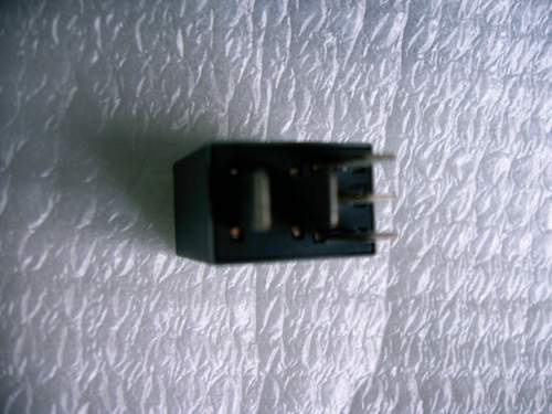

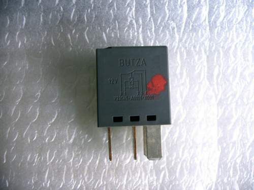

Hallo Zusammen,
ich habe heute das graue Relais 19 getauscht und der Scheibenwischer vorne fährt jetzt wieder zurück so wie er soll. Ich habe mir doch ein gebrauchtes original Relais im Internet (ebay) bestellt, ist recht günstig.
Bei Ford kostet es neu 35,00€. Auf dem Relais stehen zwei Nummern: 1S4T-14B192-AA und 031942B.
In der Bedienungsanleitung vom Focus ist ein Bild mit den Sicherungen und Relais. Der Einbau war wirklich einfach. Die fünf Kreuzschlitzschrauben von der Kunststoffabdeckung unter dem Lenkrad wo der Sicherungskasten sitzt abschrauben. Dann noch die zwei Sechskant 7er Nuß am Sicherungskasten abschrauben. Jetzt kann der Sicherungskasten an den zwei Kunststofflaschen rechts und links durch drücken nach innen gelöst werden. Nun nur noch etwas hochschieben und nach hinten drücken. Den ganzen Sicherungskasten mit Kabelanschlüssen kann man zur rechten Seite schieben und das Relais problemlos tauschen.
Noch zwei Bilder vom Relais sind angehängt.
Beste Grüße an Alle
Jochim
Imag0094
Imag0095
Auf den Bildern ist aber kein Originalteil zu sehen!
Bestellnummer 1552133
es ist das Relais was bei mir eingebaut war. Da muß ich davon ausgehen, dass es das Originale ist.
Sonst weis ich auch nicht was Ford einbaut.
Joachim
@jocothal2000 schrieb am 15. April 2016 um 21:42:03 Uhr:
Joachim
Das Relais bei mir sah genauso aus, stimme Dir zu. Das Gehäuse ist nur aufgesteckt und nicht verschweisst, dass scheint den relativ häufigen Ausfall dieses Relais zu begünstigen.

Bei meinem 1.6 Focus Benziner stockt der Heckwischer. Welche von den beiden Relais ist der, 18 oder 19?
Muesste das linke sein, habe oben ein Bild gepostet (Beitrag vom 31.01.). Viele grüße
Sorry, war am 29.01.
