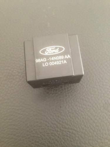

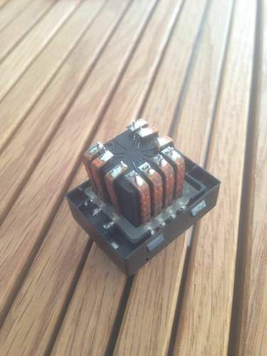

bei meinem Heckwischer ergibt sich seit einiger Zeit ein ähnliches Problem (wischt und bleibt dann einfach stehen, bis er irgendwann wieder weiterwischt und wiederum stockt usw. ...)
Ich hab daraufhin mir das Relais angeschaut, aber festgestellt, dass es - anders als bei den Vorgängern hier im Thread - für den Wischer vorne und hinten ein zusammenhängendes Modul ist (s. Fotos).
Wenn der Wischer vorne aber einwandfrei funktioniert, spricht das doch dafür, dass das Relais in Ordnung ist und der Fehler vermutlich am Motor (Schleifringe) zu suchen ist oder lieg ich da falsch?

Richtig!
Schleifbahn verunreinigt oder Welle fest.

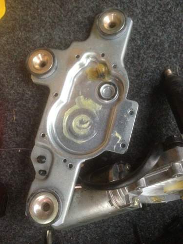

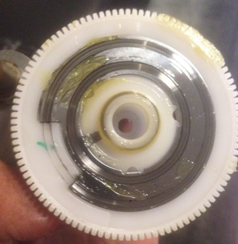

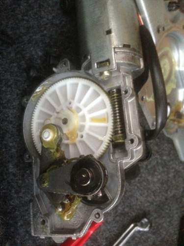

Um nochmal drauf zurück zu kommen: Ich hab den Motor heute ausgebaut, gereinigt und neu gefettet. Es war relativ wenig Dreck drin, im Gegensatz zu den Fotos, die ich hier im Forum gesehen habe.
Leider hat das wenig gebracht. Der Motor stoppt weiterhin nach einer halben Umdrehung (ca. 0,5 Sekunden) und das Relais klickt dabei.
Wenn ich die Scheibenwaschanlage betätige läuft er normal durch, so wie es sein sollte.
Was kann es noch sein? Manchmal schließen die Türen von allein, wenn sie bereits schon entriegelt sind - und öffnen sich dann meist direkt wieder. Hängt das vielleicht damit zusammen, dass irgendwas Elektronisches nicht stimmt? 😕
Anbei noch Bilder vom Motor ...

Bei dem Wischer kann es auch ein kaputtes Kabel sein, hast du schon die Kabel in der Gummimanschette zwischen Karosserie und Heckklappe kontrolliert? Dort brechen gerne die Kabel.
Bei dem Wischermotor hast du nur das Getriebe zerlegt, der Motor oder die Elektrik kann trotzdem kaputt sein.

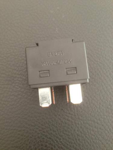

Auch wenn es ein anderen Relais ist, heißt das nicht das es nicht kaputt ist, kannst du es mal von unten Fotografieren? Nicht das man einfach 2 einzelne (wie normal) versuchen kann.

Es lag tatsächlich an dem gebrochenen Kabelbaum an der Heckklappe. Habe diesen zwischenzeitlich getauscht, den Wischwasserschlauch repariert und jetzt funktioniert wieder alles wie es soll. Da zuvor auch das Kofferraumschloss nur unregelmäßig reagiert hat, wenn die Taste neben dem Lenkrad bedient wurde, hätte ich auch eher drauf kommen können, dass es an den Kabeln liegt. 🙄
