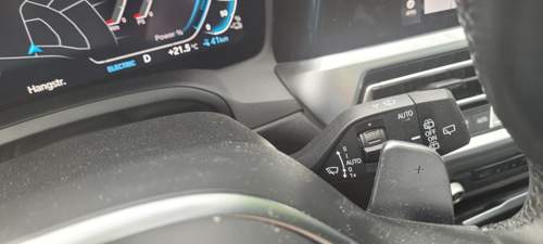

Die Automatik mit Regensensor ist aus?

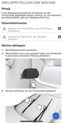

Das hört sich für mich fast so an, als würden die Wischer in die Abklappstellung fahren wollen.
Den Wischerhebel betätigst du nicht irgendwie unbewusst oder unbeabsichtigt?
Dass er den Wischerhebel immer wieder aus Versehen genauso betätigt, dass die Wischer diese 10 cm hochfahren, würde ich ausschließen wollen. Dass müsste man schon sehr genau timen, wenn es überhaupt möglich ist...
@hoinzi schrieb am 15. Juli 2022 um 08:53:26 Uhr:
Die Wechselposition ist bei laufendem Motor nicht möglich anzufahren.

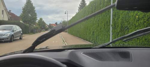

Ok, dann reihe ich mich hier auch mal ein. An meinem F31 330e Bj. 12/2020 tritt auch ein Eigenleben auf. Seit ein paar Wochen machen sich auch die Scheibenwischer immer wieder mal selbstständig.
Erst gerade wieder und diesmal auch mit der Gelegenheit Fotos zu machen.
Es war eine ganz normale Fahrt bei uns in der Straße, kein Regen und Wahlhebel auf Aus. Aus dem Nichts laufen die Wischer los, wischen zwei Mal und bleiben dann in der Mitte stehen.
