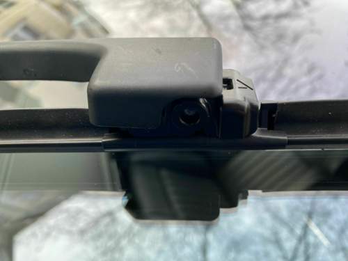

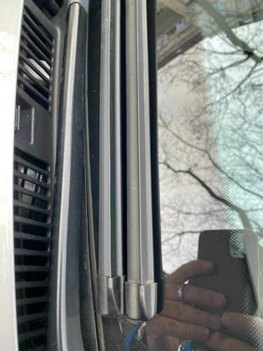

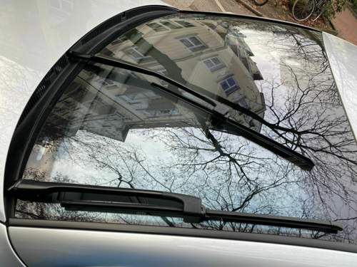

Moin zusammen,
Dauerregen zu Weihnachten haben mich daran erinnert die Champion Wischer mal zu montieren ... anbei das Ergebnis, passen gut, laufen gut, Wischerblätter auf den ersten Blick sehr nahe am Original (VM war "made in Belgien", ich meine die Champion sind auch aus Belgien).
Für die von euch die es interessiert:
Champion Aerovantage Flat
1x AFL53/B01 (Beifahrer - 53cm)
1x AFL60/B01 (Fahrer - 60cm)
Zusammen 22EUR
Lediglich die Optik am Adapter mit dem offenen Loch ist nicht so schön stimmig wie das Original.
Schauen wir mal wie sie sich im Langzeittest erweisen werden. 🙂
Viele Grüße
Alex
Wischer Vergleich
Adapter
Serviceposition
