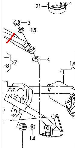

am foto sieht man:
das wischblatt, den arm und der arm is auf dem "wischgestänge" montiert - und das ist abgebrochen.
Guck mal hier... Wenn das geriffelte teil abgebrochen ist dann brauchst du nen neues Wischergestänge.
http://666kb.com/i/ak283gcgwx406m7jf.jpg
da, wo der rote strich ist nehm ich an ist die bruchstelle.
Jetzt komm ich ganz ehrlich gesagt nicht mehr mit. Na das ist doch der Scheibenwischerarm. Wie schon oben auf dem Bild. Mehr brauchst du auch nicht. Musst nur denn rest von dem Gestänge abmachen und nen neuen draufsetzen.
