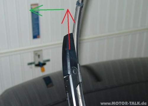

Hi Forum
beim meinem Audi bin ich irgendwie zu dumm die Scheibenwischblätter zu demontieren.ich weiss nicht wie ich den Adapter lösen muss ,damit ich den Wischer abnehmen kann!
Gibt es da einen Trick??? sind wohl die originalen Aero Wischer verbaut!
Kann da auch nichts drücken oder rausklippsen...bin überfragt!!!
Gruss und erstmal danke
ICH BIN DIE DÜMMSTE S.... VON DER WELT,nicht würdig einen Audi zu fahren!

Ist da so ein kleiner "Schiffchen" an Ende der Wischerstange? (Ca. 4 cm) dann in Richtung der Wischerstange ein Stück noch außen ziehen. Ca. 1,5 cm

Ich vermute, dass sind die originalen Aero-wischer von Audi.Die haben als Adapter so eine Kappe oben drauf....
hier foto:
Als erstes an der Abdeckkappe in Richtung des roten Pfeils anziehen. Dann rückt sie ein Stückchen nach vorne und kann in Richtung des grünen Pfeils nach oben geklappt werden ... wenn ich richtig im Kopf habe.

In Richtung des roten Pfeils ziehen ist richtig. Dann kann der Wischer vom Arm genommen werden. Einbau natürlich umgekehrt: Wischer auf den Arm und die schwarze Kappe nach "unten" schieben.
neee Sorry...
Das klappt nicht! kann nicht in richtung des rotes pfeils anziehen,da bewegt sich nichts!!!
Sonst noch vorschläge?????

Die Kappe in Richtung roter Pfeil (ab)wegziehen ist richtig! Das geht!
Das ist die Befestigung der Valeo-Wischer, geht zum Lösen wie beschrieben.
