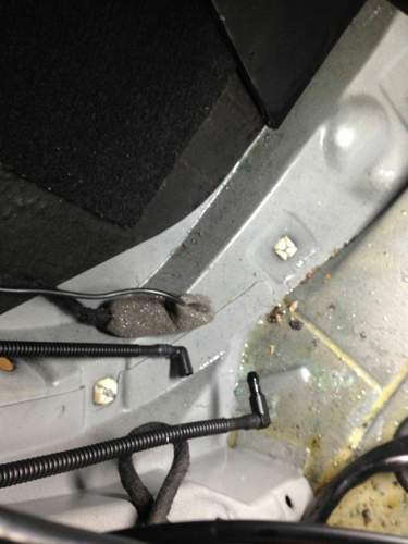

Schau erstmal an der einfachsten Stelle. Beim Fach im Kofferraum (CD Wechsler / Navi) kommt man an den Schlauch. Von da geht es weiter in die D-Säule hoch zum Scharnier. Dort in der Gummitülle läuft er weiter durch die Heckklappe. In der Heckklappe ist häufig mal eine Leckage.
Diese Stellen solltest Du der Reihe nach mal prüfen, evtl ist der Schlauch auch direkt an der Pumpe ab, aber das müßte man hören bei offener Motorhaube.

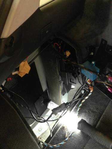

Schlauch ist auseinander an einer sehr passenden Stelle, Dank deutscher Ingenieurkunst liegt der Schlauchstoß genau in dem Kabelbaumbündel links unten im Fußraum, ja, genau da, wo das Wasser mit jedem Sprühstoß auf die Elektrik tropft und bei massiver Betätigung irgendwann das, ich glaube Steuergerät der ZV flutet.

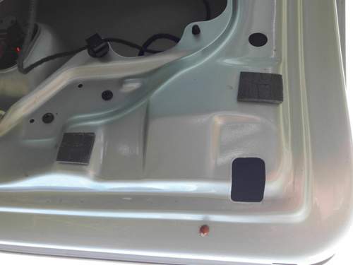

Oder hast Du sie komplett ab? Wenn Du dann noch nicht das Leck direkt siehst, Solltest Du mal die Gummitülle rechts am Scharnier der Heckklappe aus dieser pulen. Dann dürfte der Schlauch darin gebrochen sein. Ist allerdings die meiner Ansicht nach ekeligste Stelle.

Ich kann an Deiner Beschreibung noch keinen Unterschied feststellen. Der Schlauchweg ist:
- Wischermotor
- Heckklappe rechts neben der Scheibe
- Durchführung neben rechtem Scharnier
- von oberhalb der rechten C-/D-(also hintersten)-Säule unterm Himmel nach links und in der linken Säule nach unten
- hinter der linken Kofferraumverkleidung (da sitzt auch der CD-Wechsler) eine Verbindung
- von da im linken Kabelbaum unter den Türen durch bis in den Motorraum
Ich weiß nicht, ob da ein Unterschied zwischen FL und VFL oder Allroad und Nicht-Allroad besteht. Ich denke aber mal, dass es keinen geben dürfte.

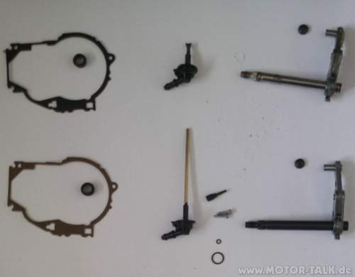

Wenn es weiter feucht bleiben sollte:
Kann sein, dass Du mit dem Draht nur den Gammel des schon halb geschrotteten Röhrchens im Inneren freigeräumt hast.
Als nächstes kommt noch weniger raus, dann noch weniger und dann sieht das so aus:
Das Ding in der Mitte oben sah mal so aus wie das neue darunter. Das Wasser bläst dann zunehmend in die Hohlachse des Wischerarmtriebs und von da ins Interieur.
