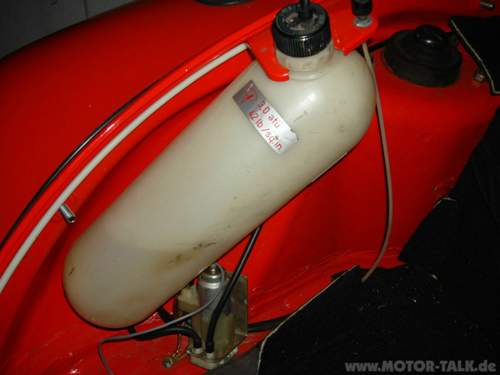

nach all den Kommentaren hier noch mal ein Foto, wie es wirklich funzt. und zwar billig😉wie beschrieben: 1 € für die ersteigerte Pumpe und 1,5 € für einen extra Schalter und ein paar Kabel...😁
Spritzwasser-1302

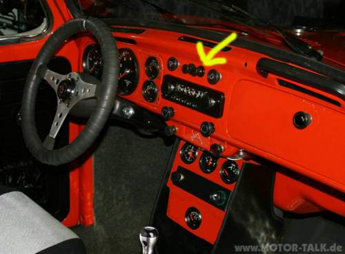

Das könnte auch eine Bild aus meinem Karl sein. Den Drucktaster habe ich neben den Schalter für den Lüfter gesetzt und ein Relais verbaut. Kostete zusammen unter € 10.
ami 56
unser Schalter liegt hier:
Schalter-scheibenwaschanlage
Könnt Ihr mal die restlichen Schalter und Instrumente noch erklären?😁 Gut wäre sowas wie eine Checkliste, bevor gestartet wird.😁😁😁

Jeh,
für Tiffy brauchst du halt einen Pilotenschein😁😁😁
ok nochmal!
Käfer Baujahr 1985 ---> elektrische Version muss schon einmal verbaut gewesen sein!(laut IXXI) ab 1981
Die elektrische Leitung ist noch vorhanden! An diese hab ich den Kompressor angeschlossen. Betätigt wird das ganze durch ziehen am rechten Lenkstockschalter, dem "Scheibenwischerschalter".
Wenn ich da dran ziehe, bekommt der Kompressor Strom und pumpt Luft in den Behälter.
Durch den aufgebauten Druck spritzt Wasser aus den Düsen.
Jetziger Stand: Das Wasser spritzt so lange wie Druck im Behälter ist!
Ich habe nichts verändert, lediglich den Kompressor an die vorhandene elektr.Leitung,
den Wasserbehälter an den Kompressor und
den vorhandenen Wasserschlauch an den Behälter angeschlossen.
Eine Verdickung habe ich noch nicht bemerkt, werde ich aber überprüfen, wenn ich freitag wieder bei meinem Krabbler bin.
Rudi, das Wasser würde nicht zurück in den Behälter laufen, da dieser unter Druck steht. Aber vlt hast du Recht, vlt ist so ein Rückschlagventil verbaut.
AAAAAAber ich benötige ja nun ein anderes Ventil, dass nur bei Betätigung öffnet und danach wieder schließt!!! Weil mir ja sonst das Wasser solange herauspinkelt(Danke für das Wort Tiffy) bis der Druck im Behälter abgebaut ist!
Bezüglich des Schalters, der Schalter hat einen Anschluß für Wischwasserstrom, mit dem ich nun meinn Kompressor betätige.
Eigentlich müsste es funzen, weil das Einzige das von der Serie abweicht ist der Kompressor, der die el Pumpe ersetzt. Aber es pinkelt!
Übergangsweise, bis ich solch ein Ventil habe, habe ich einen EIN/AUS - Schalter von Gardena (im Keller gefunden), mit dem ich den Hahn zudrehe, eingebaut. Nur Übergangsweise.
---> Kompressor kurz einschalten, EIN/AUS - Schalter nach belieben betätigen und Scheibe waschen.
Aber, da ich nicht 2 machen will um nen Spritzer auf die Scheibe zu bekommen ---> Ventil muss her.
MFG Flo
