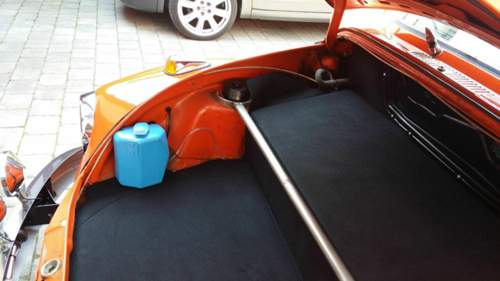

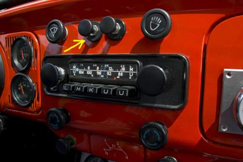

Und nochmal Bilder von meiner elektrischen Lösung im 1302.
Der Schalter dazu ist der linke Zugschalter oben😉
Spritzwasserpumpe-003

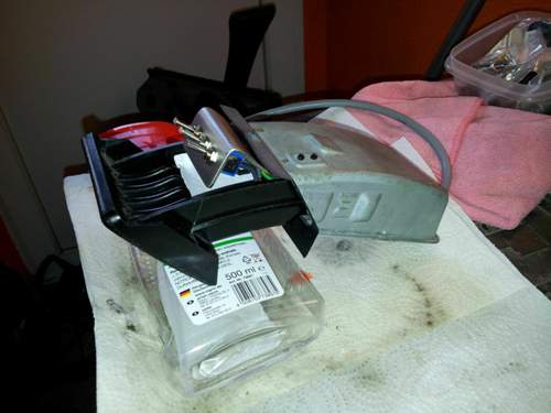

Hmm, ich habe den Behälter und die Befestigung ein Winkel mit einer Schwalbenschwanzführung für den Spritzwassertank vom Golf 1 im Kofferraumgenommen, passt astrein. Den Schalter habe ich als Nichtraucher im Aschenbecher eingebaut ;-)
Juergen
2014-04-13-14-59-22
20130817-070552
