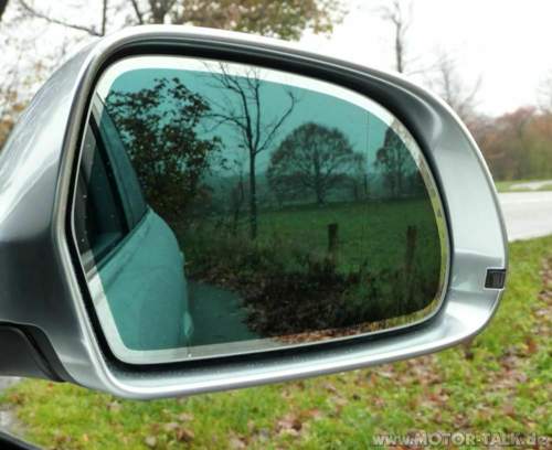

Hey,
ich bin am überlegen, ob ich die Heck + hintere Seitenscheiben folieren lasse..
Meine Außenspiegel sind auto. abblendend (wohl über den Sensor im Innenspiegel).
Funktioniert das Abblenden trotz Folierung noch oder wars das dann?
Das wäre nun das Kriterium, was über die Folierung entscheidet..

Der Sensor im blauen Kreis "macht" nur die Spiegel.
