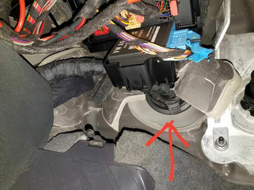

Haben wir Bilder wo man am besten aus dem Motorraum in die Fahrgastzelle durchbricht? Das ist alles so verbaut und mit Dämmatten ausgelegt.

In den Innenraum kommst du am besten unterhalb vom MSTG... Dazu die Verkleidung oberhalb wo der Wischwasserstutzen ist abmachen. Dann das MSTG zur Seite legen, den Sicherungskasten aufschrauben und von innen unterhalb des ZESTG mit einer durchziehilfe und viel wd40 durch die Gummi Manschette. Die durchziehilfe kommt dann unter dem sicherungskasten links raus.

Ich bin zu alt und ungeduldig geworden für die basteleien ??. Wie kriege ich eigentl diese abgebildede Ecke freigelegt? Muß quasi hinter die Motorhaubenentriegelung.
Sorry, jetzt mit Bild.
Den Hebel entriegeln von hinten. Ist ne klammer dran dann kann der ab, dahinter is ne schraube. Diese raus nehmen und denn kann es ab.
Vielen Dank für den Tipp. Anbei der Hebel mit der leicht ausgezogenen Kunststoffklammer.

Geht man an diesem Kabelstrang in den Motorraum oder gibts eine Alternative?
