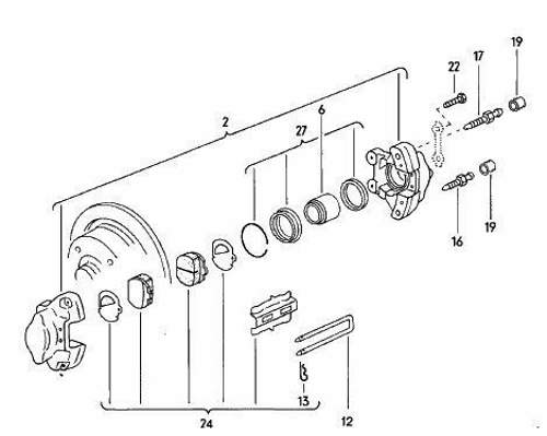

Girling hat den U-förmigen Bügel mit dem kleinen Federstecker außen.
1 Stift/2 Stifte sind m.E. zwei ATE-Varianten.
Die Girling hat auf alle Fälle nur einen Stift. Dieser hält dann auch das Federplättchen (oder wie auch immer dieses Ding heißt)

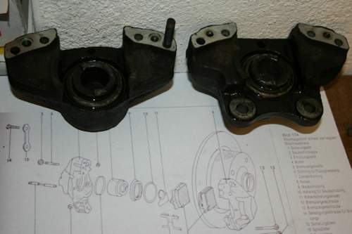

Dias

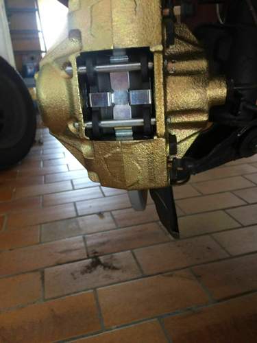

Das auf dem Bild sind ATE-Sättel.
Wie gesagt, bei Girling U-förmiger Bügel und die Beläge sind abgerundet.
Die Girling haben auch nicht diese Federbleche, die als Verdrehsicherung in die Kolben geclipst werden. Stattdessen haben die Edelstahbleche in Form des Belagträgers mit Ausschnitten am Kolben (die sollten auch alle vier richtig herum montiert sein, wäre zu kontrollieren wenn es quietscht).
Rechteckige Beläge mit einem oder zwei Löchern für Stifte sind ATE/Teves.
Abgerundete Beläge ohne Loch oder mit einem Loch sind Girling (heute Lucas/TRW), das Loch hat keine Funktion.

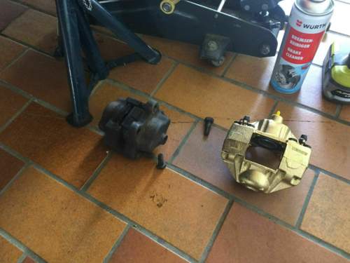

Girling-Bremssattel Käfer
...mich hat das gequietsche derart genervt das ich von Girling auf ATE umgebaut habe.
Seither ist Ruhe...
Gruß... ...Hansi

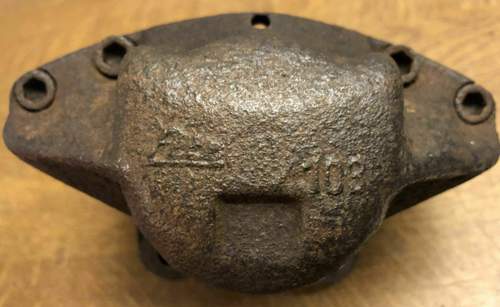

@GLI schrieb am 14. Dezember 2021 um 00:46:57 Uhr:
Du hast recht. Ich habe nochmal nachgesehen. Hinten drauf kann man noch was erkennen;)
Seither ist Ruhe...
Mein Typ 3 hat ATE-Sättel und quietscht nervig. Vielleicht sollte ich den auf Girling umbauen... :D
...ich hab die alten Teile noch.... :-)
