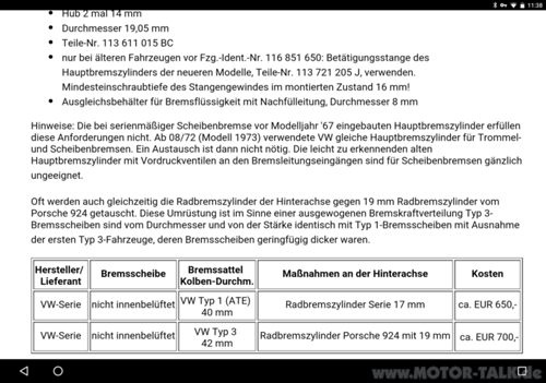

ja,der HBZ ist bei Trommel und Scheiben gleich,Du brauchst aber für die Bremssättel die Vordruckventile am HBZ,die haben die ET Nr.:113 611 191 und die Dichtringe dazu ET Nr.:N 013 818 2.Ich hatte auch 2 US Modelle 02 und 03,durch die größeren Motoren (Tuning)habe ich auch auf Scheibe umgerüstet.(siehe in meinem Block,mein 02)

Weils bei Bremsen um ein sicherheitsrelevantes Bauteil geht, hier mal ein GANZ VEHEMENTER EINWURF!
Die Vordruckventile dürfen NICHT!!! bei Scheibenbremsen Verbaut werden!!! das kann im wahrsten Sinne tödlich enden. die sind nur für Trommelbremsen rundrum.
bei Kombination vorne Scheibe, hinten Trommel auf keinen Fall. Grund: Die Federn an den Bremsbacken hinten drücken hydraulikflüssigkeit zurück ins System, wenn vorne die ventile dicht machen und zusätzlich die bremse vorne heiß ist, kann es zur expansion der bremsflüssigkeit vorne kommen und dann kann die Bremse dicht gehen. besonders bei alter Bremsflüssigkeit mit hohem Wasseranteil kann das passieren.
Ich hab da auch mal eine VW Reparaturanmerkung gelesen, bei der ausdrücklich gesagt wurde, dass die bei Umrüstung auf vorne Scheibe weggelassen werden müssen.
Später wurden die vei VW ganz weg gelassen (weder Trommel noch Scheibe).
Auf die Schnelle habe ich nur hier eine Anmerkung dazu im Netz gefunden: http://www.flat4.de/bremsent.htm
@Jan-Marinus überprüf das nochmal m.M. nach sollten die unbedingt raus.
@ Themenstarter: Nur falls Dus überlesen hast: Der Satz den Du da von Ebay gepostest hast ist NICHT für den 1302/3 geeignet: Falscher Achsschenkel!
Screenshot-20160221-113831
@janpeterstahl schrieb am 21. Februar 2016 um 04:40:32 Uhr:
Ah, das erklärt auch, warum ich diese Dinger noch nie gesehen habe. Meine Bis-zur-letzten-Schraube-Käfererfahrungen fangen erst mit dem '73er 03 an...
Mein '71er Typ 3 (Scheibenbremsen Serie) hat sowas jedenfalls auch nicht.
