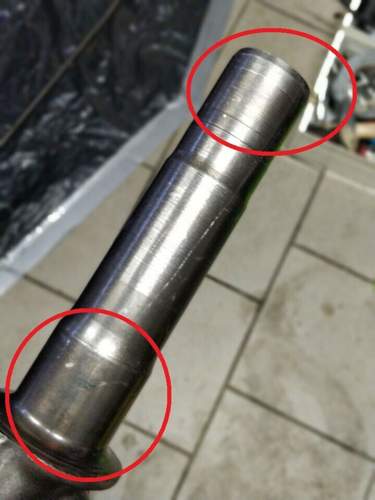

Das mit dem BJ ist halt so ne Sache. Motor von 73, Karosse von 76 und Chassis von 91. Hier mal auf die Schnelle Bilder der Vorderachse ohne aufzubocken...
Die genannte Bremsanlage ist dann wohl die Richtige. Tüv brauchst Du dafür nicht, weil es die originale Anlage ist, die bei einem 73er so wie so hätte ab Werk verbaut sein könnte. Der Einbau ist mit ein Wenig Schrauberkenntnissen eigentlich recht einnfach.
Nur der bei Dir reparaturgeschweisste Vorderachskörper kann Probleme beim TÜV machen. Solch eine Reparatur ist eigentlich nicht zulässig. Das hat zwar nix mit der Bremse zu tun, könnte dem Tüv aber sauer aufstoßen (wenn er es erkennt) Da solltest Du die Schweißnäte zumindest noch mal nachputzen und sauber überlackieren...
Danke für den Hinweis mit dem TÜV. Bisher hatte ich bei 3 mal TÜV keine Probleme. Wahrscheinlich würde es übersehen...

Ich sehe auf den Bildern ein völlig verwahrlostes Fahrzeug!
Alles ist rostig! Und wahrscheinlich ist sogar der Rahmenkopf durchgerostet. Die Halter für den Stabi sind so verrottet, daß sie wohl nur noch "aus Gewohnheit" halten. Die Manschette des unteren Traggelenks ist porös und hätte schon lange getauscht sein sollen.
@leonardo-f schrieb am 4. März 2018 um 16:55:32 Uhr:
(...)Ich habe bisher alles selbst am Buggy gemacht aber bei dieser Geschichte scheitere ich schon an der Recherche welche Teile ich benötige. Gefühlt gibt es zig Bausätze und noch mehr Anleitungen...
Ich kenne nicht den Umfang deines "Selbermachens". Ist es der Gleiche wie der "Schmierstatus" der Vorderachse, so hast du Garnichts am Fahrzeug gemacht.
An der Vorderahse befindet sich "Null-Fett", was beim normalen Abschmieren einfach vorhanden ist! Deine Vorderachse wurde seit mindestens 10 Jahren nicht mehr abgeschmiert!
Ich denke, daß du uns hier verar... , aber ich hoffe, daß es unwissentlich ist!

Im Anhang ein PDF. Die Reparaturanleitung von VW. Da findest Du alle Explosionszeichnungen und Anzugsmomente. eigentlich ist der Einbau der neuen Bremse wie der Ausbau nur Rückwärts. Es ist wirklich machbar.
Darüber hinaus solltest du wissen, wie man eine Bremse entlüftet und wie man den Auszieher fuer die TA Gelenke und Spurstange verwendet. Auf einer Schwierigkeitsskala von 1 bis 10 würde ich mal sagen, die Operation ist ne 4.
Deine VA solltest Du aber trotzdem mal etwas mehr Liebe schenken: Überprüfen, Schweißnäte der Reparaturbleche verschleifen, ggf. mit Hammerit konservieren und nat abschmieren.
Pro Seite solltest du den Bremseneinbau auch als Semileihe in 2 Std. hin bekommen.
