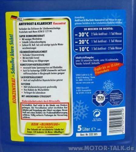

Mischtabelle:
Frostschutz -Wasser 2:1 - Frostschutz bis ca. -30°
Frostschutz -Wasser 1:1 - Frostschutz bis ca. -20°
Frostschutz -Wasser 1:2 - Frostschutz bis ca. -10°
misch das ganze dann meist 1:2.
