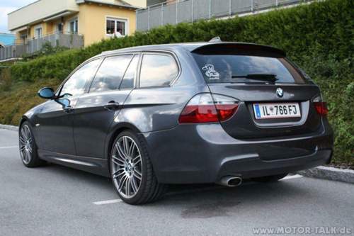

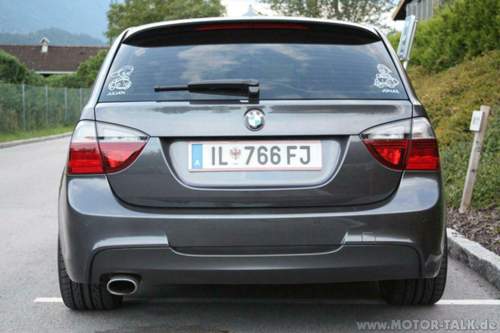

So hab heute endlich Photos machen können mit meiner Tönung.
Habe die Bruxsafol NR 40 Supreme.
Mit der Arbeit bin ich bestens zufrieden.
Es gibt bei der Arbeit von (Autoglas Gigl im bayerischen Wald) absolut nichts zu beanstanden.
Hier mal ein Lob aussprech:cool:
Die Tönung ist sehr dezent. Jedoch heller als die Werkstönung... das nächste mal würde ich zur NR 28 Supreme tendieren, da meine Tönung je nach Blickwinkel von kaum (Bild 2) bis siehe Bild1 erkenntlich ist.
wenn man von Innen nach Aussen sieht merkt man kaum eine Verdunkelung
Die Innenraumtemperatur ist jedoch merklich kühler bei direkter Sonneneinstrahlung als ohne Tönung.

ich habs beim Fachhändler machen lassen und die Llumar Ceramic dark Folie genommen. Die haben es absaolut perfekt gemacht. Das einzig auffällige sind bei ein paar Punkten am Rand kleine Unregelmäßigkeiten. Das tole ist, sie ist außen etwas dunkler wie eine Werkstönung, aber die Sicht nach außen ist trotzdem auch bei Nacht sehr gut. Aber eigentlich habe ich eh gestern einen eigenen Thread eröffnet :-).
