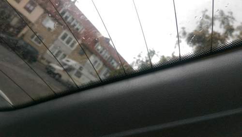

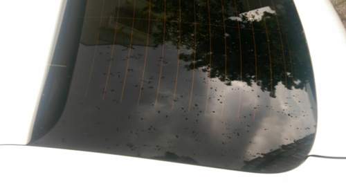

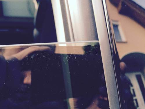

Es wurde kein zusätzlicher Kleber verwendet... Bilder mache ich nachher, Auto ist aber nicht gewaschen 😉
Edit:
So hier ein paar Bilder. Besser kann ich es aber nicht abfotografieren. In natura sieht man es besser, so eine Kamera bekommt das bei dem Licht schlecht hin. Zwei Aufnahmen sind noch aus einer Bilderserie die ich mit meiner DSLR gemacht habe, vielleicht sieht man es da ganz gut...
Bild #207941237
Bild #207941238
Bild #207941239
+5
Perfekte Bilder und saubere Arbeit. Einige Folierer könnten sich wirklich eine Scheibe davon abschneiden und durchaus auch mehr Geld verlangen. Qualität darf auch ihren Preis haben! Leider ist den meisten der Aufwand wohl zu groß?!
Dank dir nochmals für die Bilder!
Marco

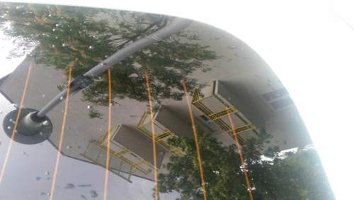

@viktorbmw schrieb am 19. Mai 2015 um 18:47:11 Uhr:
Habt ihr auch so viel Bläschen(Staub) unter der Folie?
Jetzt nach zwei Wochen hab ich hintere Scheiben mal runter gefahren.
sieht einfach sch.... aus:/
Hui, das sieht wirklich übel aus und spricht nicht wirklich für den Folierer!
