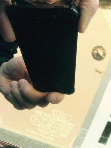

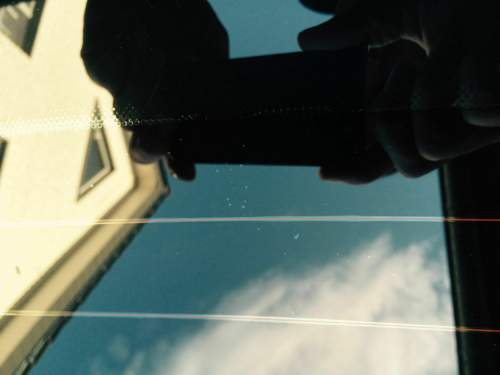

Hi Leute,
vor knapp 6 Wochen habe ich meine Scheiben meines Audi A3 8V mit Folie tönen lassen.
Eigentlich gefällt es mir gut aber der weisse Rand stört mich schon sehr. Jetzt frage ich mich, sind diese Ränder normal? Bei anderen Autos, mit nachträglich getönten Scheiben, sehe ich nicht solch einen Rand. Folie ist von LLumar und die Folie wurde vom Profi montiert.
Grüße und danke für Antworten,
Eric

Wenn man genau schaut ist sehr wohl über den "Keramiksiebdruck" (Rand) foliert worden, nur ist die Folie einfach sch**** und löst sich hier augenscheinlich nach einiger Zeit wieder ab. Sieht man z.B. sehr schön am ersten Bild und zwar auf dem Siebdruck des Scheibenherstellers, an der unteren Kante. Da wurde sicher auch drüber foliert, nur löst sich halt hier die Folie ab und deswegen siehts so weißlich aus. Hinfahren und auf jeden Fall reklamieren.
Keine Reklamationsgründe sind bei uns z.B. in der Firma kleine Haareinschlüsse in der Folie und nicht perfektes Aufliegen dem Siebdruck. So eine grauenhaft schlechte Arbeit wie auf den Bildern hab ich noch nicht gesehen. Problem könnte nur werden, wenn die die Folie an der Heckscheibe wieder rausreissen,
dass danach deine Heizung im Eimer ist, weil die ja mit der Folie verklebt ist.

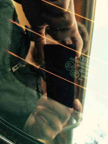

Ich habe mir auch die Scheiben nachträglich Tönen lassen.
Zum Glück sind bei mir diese Ränder nicht so intensiv (s. Fotos)
Allerdings kann ich mich daran erinnern das kurz nach dem Tönen die weißen Ränder bei mir genauso da waren.
Auf Rückfrage deswegen bekam ich nur ein abwarten, weil die Folie noch trocknen muss und so (er hatte Recht...)
