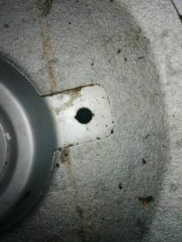

Im Kofferraum habe ich ein kleines Loch gefunden, Durchmesser ca 1cm.
Eine Zwangsentlüftung wird es wohl nicht sein, oder?
Jedenfalls habe ich das Loch mal verschlossen.
Habe mal ein Foto angehängt.
Kleines Loch Durchmesser ca 1cm
Größeres Bild

Meine Frage ist, ob andere such si ein Loch im Kofferraum haben...
meine G4 oder G4 Variants oder Bora's : = ja (ein kleines Ablaufloch in der Kofferraum-Mulde ist vorhanden)
ob Deine Probleme von diesem Loch ausgehen ? = nach meiner Erfahrung nein

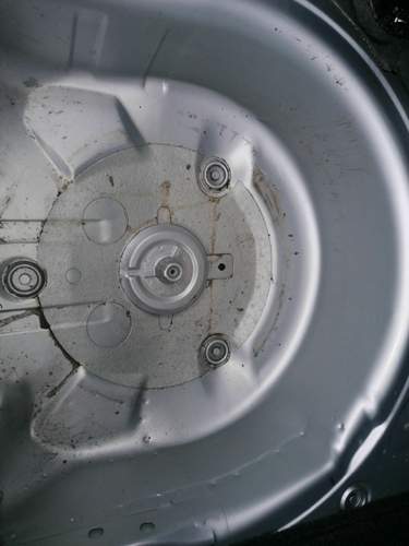

Mach das Loch in der Reserverad-Mulde sofort wieder auf !!! -> Ansonsten steht dort Wasser bei einer Überschwemmung bei Undichtheiten der Kofferraum-Deckeldichtung!
Ein GOLF 4 hat HINTEN SEITLICH, in Nähe der Heck-Scheinwerfer, hinter der Kunststoff-Heckschürze und im Bereich hinter den Hinterrädern, Öffnungen von ca. 20 x 30 cm mit Kunststoff-Lamellen verschlossen, die öffnen, wenn Luft-Überdruck im Auto-Inneren herrscht (vorne wird Luft in den Innenraum eingeblasen !!!).
Diese schwarzen Kunststoff-Lamellen siehst Du je seitlich im Kofferraum, im Bereich hinter den Hinterrädern, wo Vertiefungen gegenüber dem Kofferaum-Blechboden vorhanden sind; Du musst den Kofferraum-Filz dort entfernen, damit Du einen Blick in die Vertiefungen werfen kannst. Wenn Du ein Glasschiebedach hast, verlaufen dort auch die hinteren Ablauf-Schläuche der seitlichen Regenrinnen vom Glasdach und münden im Blech unterhalb der Scheinwerfer in den Außen-Bereich hinter der Stoßstangen-Schürze
