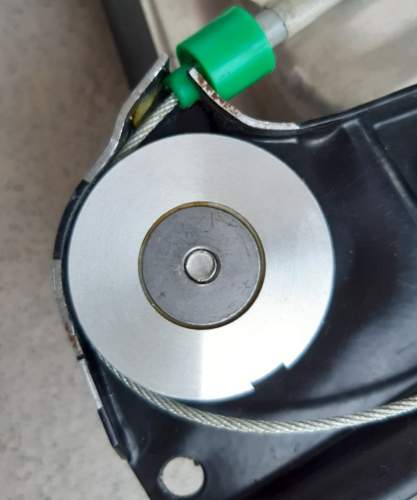

@gusto-v10: die kleine weiße Rolle? wär das nicht per Drehbank und bißchen Gewindestift recht gut zu machen?
Hab' ich ja auch gemacht, sogar aus Aluminium und, damit nichts locker vibrieren kann, wieder vernietet. Aber die Möglichkeit hat halt auch nicht jeder

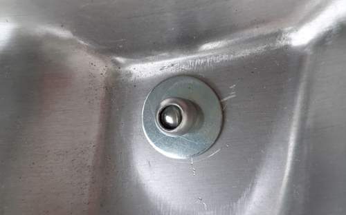

Deshalb eine Frage bitte, welcher Nieten-Durchmesser ist das ?
2,4 mm (3/32"😉, 3,2 mm (1/8"😉, oder 4,0 mm (5/32"😉 und 4,8 mm.
Werner

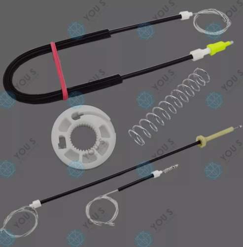

Wenn du einen Repatatursatz verwendest, der aus den Gleitschienen (die schwarzen) mit den Bowdenzügen besteht, dann wird's einfach. Die Gleitschienen sind mit 4 Nieten befestigt, die ausgebohrten Löcher haben 6,5mm Durchmesser, die passenden Blindnieten sind 6,4x10mm.
Aufwendiger wird es, wenn die Rollen ausgetauscht werden, weil die Rollenlager auch vernietet sind. Ich habe sie abgeschliffen und M6 Gewinde eingeschnitten, dadurch konnten sie weiterverwendet werden.

Die Rollenlager sind nicht mit extra Nieten vernietet. Das Lager ist unten verlängert, hohlgebohrt und dann vernietet, also direkt nicht wiederzuvernieten, deshalb die Schrauben.

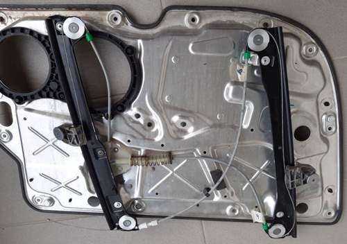

So, die Teilenummer für das ganze Blech wäre
3D4 839 461 M
ist aber unverändert sehr teuer.
Habe ja auch die ZZH an Bord.
Gefunden habe ich ein
3D4 839 461 S
komplettes Blech.
Angeblich steht "S" für "passt überall"
Kann mir da bitte jemand helfen

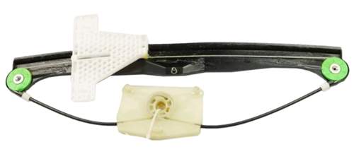

oder einen Tipp geben, welche Schiene (ohne Blech) eines anderen Autos hinten links passt?
Bisher erfolglos gesucht. Aber irgendwie kann ich mir nicht vorstellen, dass diese Gleit-Schienen (Beispiel-Bild von einem Golf oder so) individuell "Phaeton only" sind.
Die muss es doch auch einzeln für hinten bzw. zweifach für vorne passend aus anderen VW/AUDI geben ... die dann beim Phaeton passen.
Sonst müsste ich 3D4 839 461 S nehmen ?
Da bin ich sogar ziemlich sicher, dass die Teile nur für den Phaeton passen!

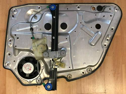

Hier ist ein Aggregateträger für hinten links, ohne Zuziehhilfe aber mit blauen Rollen, die sind stabiler als die weißen.
https://www.ebay.de/itm/154900607053?...
Da könntest Du die Gleitschiene ausbauen, in der Langversion sind hinten auch zwei Schienen verbaut.
