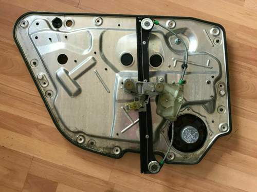

Hallo zusammen!
Ich hatte lange Ruhe aber jetzt mal wieder eine Baustelle wo ein Tipp von eich weiterhelfen könnte.
Habe hinten Rechts das Schloss getauscht und überlege in dem Zug den knackenden Fensteheber zu reparieren bei dem sich augenscheinlich der Drahtseilmechanismus zerlegt hat.
Für knapp 20 Euro einen angeblichen Reparatursatz bestellt, der aber natürlich komplett anders aussieht als gedacht und nicht passt.
Meine Frage: gibts von VW wirklich nur den kompletten Alu Träger für 400 Euro oder irgendeine kostengünstiger Lösung, die ich nur zu blöde bin, zu finden?
Danke für eure Hilfe!
Grüße Björn (der sich scheut, nach ca 3000 Euro Reparaturen dieses Jahr bei Zottel an einem 4000 Euro Phaeton weitere Unsummen auszugeben, nur weil der FH knackt ,-)
Ja für den P gibt's nur den kompletten Träger beim Freundlichen.
Ich hatte damals für vorne was gesucht. Im Aftermarket hab ich für den P nichts gefunden.
Sowas nennt sich gebrauchtleasing 🙂 8k für ne funktionierende Oberklasse Limousine sind ein unschlagbarer Kurs!

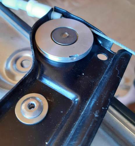

Da ist mit Sicherheit eine Umlenkrolle gebrochen (Beispiel im ersten Bild bei meiner vorderen Tür). Leider kann man die Umlenkrollen nicht so einfach austauschen. Die Achsen sind, ebenso wie die Halterungen, mit dem Alublech vernietet.
Das zweite Bild ist der Aggregateträger für die hintere rechte Tür. Den bekommt man gebraucht für unter 100€. Das ist die einfachste Art der Reparatur.
LG Günther
Edit: auf Lang- und Kurzversion achten

@gusto-v10 schrieb am 10. Mai 2021 um 09:16:16 Uhr:
Und auf "mit oder ohne ZZH", und das entsprechende Baujahr des Spendefahrzeugs, und und und...
Alleine bei den vier Ausführungen pro Seite (!) beim GP0 und den nicht volumentauglichen Stückzahlen kann man sich denken, weswegen der Aftermarket da nichts anbietet. Lustig ist es um 2014-2016, da gibt es bei den hinteren Fensterhebern je 11 ET-Nummern je Seite für hinten - einige ET-Nummern wurden zwar durch andere ersetzt, aber bleiben immern noch zu viele unterschiedliche, dass es sich für Aftermarket gelohnt hätte.
Da hast du recht, bei meinem V10 war das noch relativ einfach

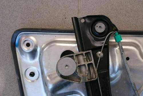

@gusto-v10: die kleine weiße Rolle? wär das nicht per Drehbank und bißchen Gewindestift recht gut zu machen?
@berlinrobbi schrieb am 10. Mai 2021 um 12:18:44 Uhr:
Hab' ich ja auch gemacht, sogar aus Aluminium und, damit nichts locker vibrieren kann, wieder vernietet. Aber die Möglichkeit hat halt auch nicht jeder
Alurolle
