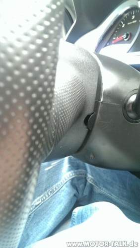

Die 2 Abdeckungen sind für die drunter liegenden Schrauben die den Windbeutel halten?!🙂
Mach mal ein foto von den kappen. Die sollen schon direkt in den beiden speichen sein.
Anbei mal ein bild....
Imag0007
Die sind für den Luftsack.
Also brauchst du ein Lenkrad für schaltwippen.
Sowas: (aber nur wenn du jetzt auch ein dreispeichen Lenkrad hast, sonst passt dein Airbag nicht)

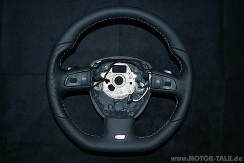

Moin moin,
bin noch recht neu hier im A6 Forum, und wollte mal fragen ob ich mein Vierspeichen Lenkrad mit Mufu und GRA gegen dieses tauschen kann, und dabei meinen alten Airbag einbauen lassen kann.
http://www.ebay.de/itm/Lederlenkrad-AUDI-A4-B7-B8-8K-RS4-A6-C6-4F0-S6-RS6-Q7-s-line-Lenkrad-abgeflacht-/251476945655?pt=DE_Autoteile&hash=item3a8d31aaf7
