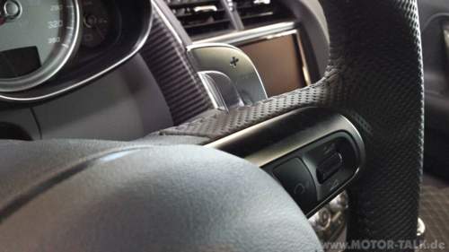

Da Ihr ja soooo vieeel von den RS8 Schaltwippen schwärmt, war ich heute glatt beim AZ in Melle
und hab ein paar nette Fotos von den Paddels gemacht 😁
2013-08-16-17-45-54
2013-08-16-17-45-16
2013-08-16-17-45-04
+5
Diese gibts schon für unter 100,- Wird allerdings wohl kein echtCarbon sein. 😕
Schaltwippen-carbon
Die sehen bescheiden aus. Genauso die sauteuren wippen von MTM.
Hab die schon drangehalten gehabt.
Wenn dann die FL R8 wippen. Aber wie schon geschrieben wurde, 425€ (ohne rabatt) für die wippen ist dann doch etwas zuviel.
ein wenig Staub putzen könnten die auch mal 😉
Gruß Wolfgang
