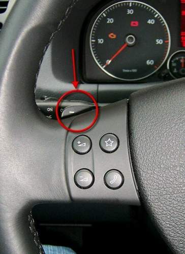

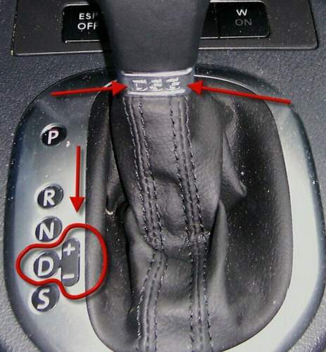

bin gerade von einer Urlaubstour zurück. Auf der BAB ist mir aufgefallen, dass wenn ich im D-Modus manuell am Lenkrad hochschalte und voll auf dem Gas bleibe, das Getriebe nicht wieder in den Automatikmodus wechselt. Ist dies normal?

Das dauert seine Zeit... Manchmal etwas länger und manchmal eben kürzer... Bist du eventuell etwas ungeduldig gewesen?
Andererseits: Was heißt "nicht in den Automatikmodus zurückgegangen"? Wenn du voll auf dem Gas stehen bleibst, dann schaltet er eben erst, wenn der Gang auch wirklich die letzte "Drehzahl" angefahren hat... Da du aber vom Automatikmodus in den "Tip-Tronic" gewechselt hast (durch eigenes Schalten am Lenkrad) wartet er am Ende der Drehzahl einfach ab, was du machst... Das, wie eingangs erwähnt, dauert etwas, bis er dann wieder den Schaltvorgang in die eigene Regie nimmt...
Ungeduldig war ich nicht. ich find es ja gut dass er so geblieben ist..... Ich bin bis zu 5 min gefahren. Gaspedal durchgedrückt.
Im normalbetrieb. (Stadt oder Landstraße mit Teillast) geht er so nach gefühlten 15sec ohne Schalten in den Automatikbeterieb zurück. Auch wenn ich die + Taste länger halte.
Runterschalten konnte er ja nicht, da er im manuellem Modus war und ich ohne Kick down gefahren bin.
Das Ende der Drehzahl erreicht er im 7. Gang nicht.
Grundsätzlich finde ich es gut so wie es ist, da er nicht ständig in den 6. Gang schaltet. Finde ich persönlich entspannter. Und wenns mal zu langsam wird muß man nicht ans runterschalten denken :-/
Also wenn du stark gasgibst denk das DSG, dass du "sportlich" fahren willst und geht nicht zurück in den Automatikmodus. Wenn du jedoch den Tempomat reinmachst schaltet es innerhalb der nächsten Sekunden wieder zurück in den Automatikmodus... Vorausgesetzt du hast den Schalthebel nicht in die Manuellegasse gestellt.

Hier mal ein Zitat über das 6-Gang-DSG:
Der Countdown von 8 Sekunden bis
zur Rückkehr in den normalen Automatikbetrieb
wird unterbrochen, solange Kurvenfahrt (Überschreiten
eines Querbeschleunigungswertes)
erkannt wird, das Fahrzeug sich im Schubbetrieb
befindet oder Volllast gefahren wird.
Könnte mir vorstellen, dass es beim 7-Gang-DSG ähnlich programmiert ist.
Ok, Danke so wird es sein.
ihr scheint ja alle nicht wirklich das dsg zu kennen bzw. andere automaten (ist nämlöich überall gleich)!! halte mal die + taste für ein paar sek gedrückt nachdem du im d modus selbsständig geschaltet hast. dann wechselt er sofort in den d modus zurück. an der schaltwippe ist zu not auch ein OFF aufgemalt...
Diese "off" Funktion war und ist mir bekannt. Ich schrieb ja auch nicht dass ich in den D Modus wechseln wollte. Ich habe mich nur gewundert dass er nicht automatisch in den D Modus zurück ging. Für meine Zwecke ist die Funktion bei Volllast bzw hoher Last nicht in den D Modus zu wechseln genau richtig. Ich möchte nähmlich nicht unbedingt dass immer wieder in den 6. oder gar 5. gang geschaltet wird nur weil ich wieder schneller werden will.

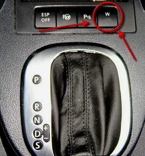

Ausserdem habe ich einen Knopf gefunden, wo ich beim Hinschauen noch immer stutze wofür er ist, wer weiß es? Es ist das W und dadrunter steht ON. Da ich das Fzg und die Unterlagen gerade nicht hier habe, kann ich nicht ins Bordbuch schauen. Sry! Siehe Bilder

Das "W" dürfte der Wintermodus sein.
An so was hatte ich auch schon gedacht, aber hier liegt ja nie Schnee, deswegen hat der Bursche sich auch best. fast 5 Jahre so versteckt! 😁
Morgen schau ich mal ins Bordbuch. Danke erst mal.
