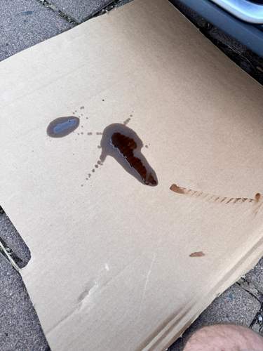

Bin gespannt was morgen rauskommt. Ist Motoröl innerhalb von einem Tag…
Innerhalb von einem Tag, bin mal gespannt was rauskommt
Ölverlust
Hallo bei mir war damals bei 39000 der Kurbelwellensimmering defekt und hat das Getriebe an der Kupplungsseite eingesaut.
Gruß Didi
@tobimbas92 schrieb am 23. Februar 2025 um 17:25:22 Uhr:
Angeblich soll es vom Ölfilter kommen.
Hab nen neuen Termin bekommen am 11.03. dort soll der ölfilter und Ablassechraube gewechselt werden.
Hab den Meister auf den Simmerring hingewiesen, dieser meinte das war nur bei den VFL Modellen so
