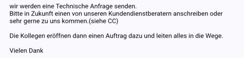

So
Screenshot-20250213-080756-gmail
Ich freue mich echt sehr...!
1000048574
Glückwunsch, ich bin gespannt wie es wird.
