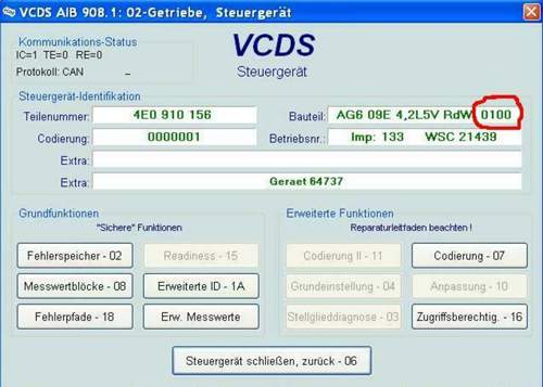

Bin der Meinung, dass man den SW-Stand mit VCDS sehen kann (s.Anlage). Wäre daher gut, wenn am Samstag (
HIER) jemand mit einem älteren Bj. dabei wäre, bei dem noch keine Aktion oder Umölung stattgefunden hatte, damit wir das dann bestätigt haben.
Gruss Olli

also soweit ich weiss, gibt es für den A8-4E und dessen 6Gang Automat nur ein einziges Softwareupdate (Datenstand 0100 wenn ich es richtig im Kopf habe).
Hier ist von einem Getriebe-SW-Stand 120 die Rede...ist das das aktuellste?
Das war ja das komische beim letzten Treffen, dass jeder dort mit VCDS ausgelesen eine andere Nr. hatte. Vermute daher, dass man den genauen Softwarestand bzw. SVM-Code (?) den ja ZF einem aufschreibt, gar nicht mit VCDS auslesen kann.
