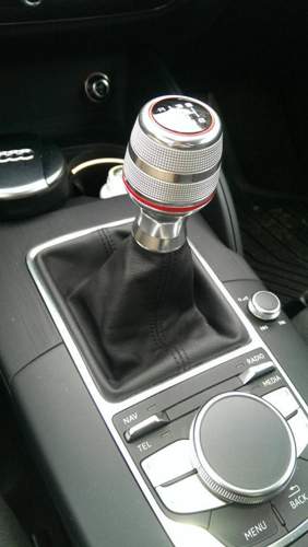

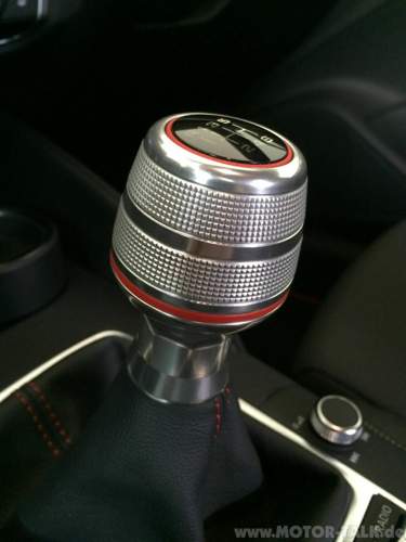

Kann man den Alu-Schaltknauf auch von seinem Säckchen trennen? 😁
Den gibt es ja anscheinend nur mit roter Naht, habe aber bei mir alles mit weisser Naht (Lenkrad, Sitze + mono pur). Kann man den aktuell verbauten Schaltsack zu dem Aluknauf kombinieren?
Also mein Aluknauf hat eine schwarze Naht.
So wie ich das gesehen habe kann man den Schaltsack nur zerstören um ihn ab zu bekommen.
Warum lässt du dir nicht einfach weiße Nähte rein machen?
Hast du deinen nachträglich gekauft? Also gibt es ihn mit schwarzer Naht?
Also meinen habe ich bei ebay erworben.

@der-Rens schrieb am 11. Januar 2015 um 02:20:11 Uhr:
Den gibt es ja anscheinend nur mit roter Naht...
Nachtrag:
Gibt es tatsächlich in 3 Naht-Varianten:
- rot
- schwarz
- weiss/grau
Habe zu dem Schaltknauf noch die Frage ob der kürzer ist im Vergleich zu dem normalen Sline Schaltknauf.
Hat da jemand ne Idee?
MfG
Ist ungefähr die gleiche Höhe.
