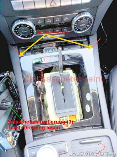

Cklassepeter ist da richtig fit er hatte mal was gepostet. Das Bild hab ich aus einem Beitrag von ihm. Diesen Beitrag finde ich leider nicht aber die Anleitung hab ich noch;-)
[Von Motor-Talk aus dem Thema 'Schaltknauf wechseln' überführt.]
Du mußt zuerst den Rahmen der Schaltkulisse mit einem Plastikkeil lösen, hochhebne und über den Schaltknauf stülpen. Dann muß du den Plastikring am Schaltgestänge etwas drehen und schon kannste den Knauf nach oben abziehen. Beim erstenmal geht es etwas schwer.
