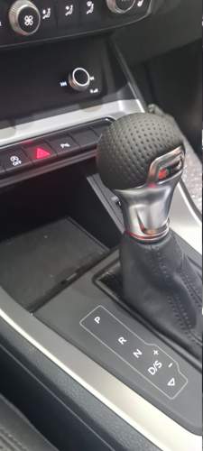

Hat jemand Erfahrungen sammeln können mit einen Tausch des nicht gerade gelungenen originalen Q3 S-Tronic Schalthebels?
Würde dieser erheblich schickere passen?
https://www.amazon.de/.../B014WE5WM0
Der Taster ist ja original hinten und nicht links an der Seite. Daher die Frage ob der Taster evtl. nur elektronisch ist?

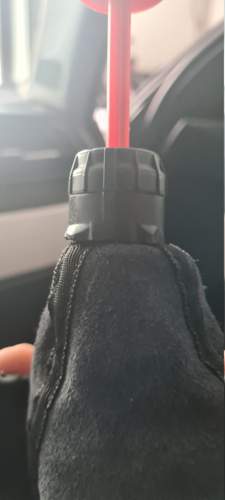

Stift kann man schon rausziehen.Wo der Schaltsack befestigt wird ,ist das Problem.Der verbaute stimmt nicht.Ich glaube,das es eine andere Arretierungmutter benötigt wird
Selber mit einer kleinen Rohrschelle montieren.
Dürfte man doch nicht sehen.
Oben schreiben die ja auch das es angeblich so passt.
Dann bleibt ja immer noch das Problem, das ich den Schaltsack am Schaltknauf nicht fest machen kann.Ich habe jetzt den vom Q2 gekauft.Denke das es da keine Probleme geben wird.

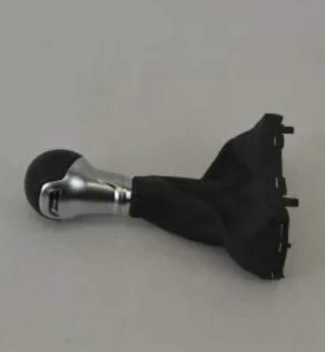

ja genau vom TT
Alles klar. Danke
https://shop.ahw-shop.de/original-audi-tt-8s-dsg-schalthebelgriff-s-tronic-schaltknauf-schwarz-alu
gibts bei ebay um 50€

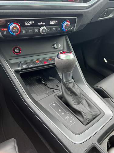

Hab’s beim RS auch getauscht! Improvement Level: 1000!! Der normale Wählhebel ist n Schmarrn dagegen. Der TT Wählhebel sitzt tiefer und liegt viel besser in der Hand!
Da weiß man echt nicht, was sich Audi dabei gedacht hat … 😁

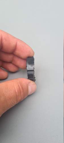

Habe jetzt den Knauf auch gewechselt.
Ich musste aber feststellen das die Haltehüse oder die Kunstoffmanschette von dem originalen Knauf zu lang ist. Habe die gekürzt und dann passt diese auch.
hab den gleichen knauf und hab einfach die hülse vom originalen knauf genommen. passt nämlich.
Bei mir nicht. Deswegen musste ich diese kürzen damit sie passt
