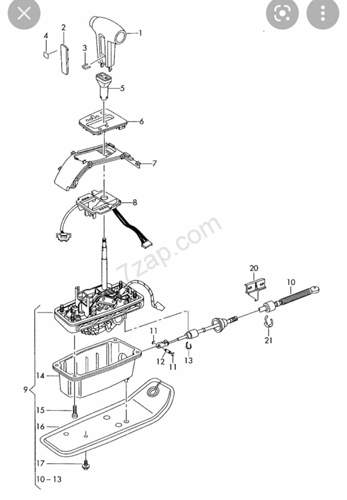

Was gibt eigentlich die Info zum Schalten weiter, die Elektronik darüber Nummer 8 oder die 9

ich kann dir nur den Tipp geben besonders bei der Nr. 8 vorsichtig zu sein. Das Plastikkonstrukt ist sehr fragil und die Schiebereinheit darauf für die Fahrstufenanzeige notwendig. Hab ich bei bisher zwei Phaeton jeweils austauschen müssen.

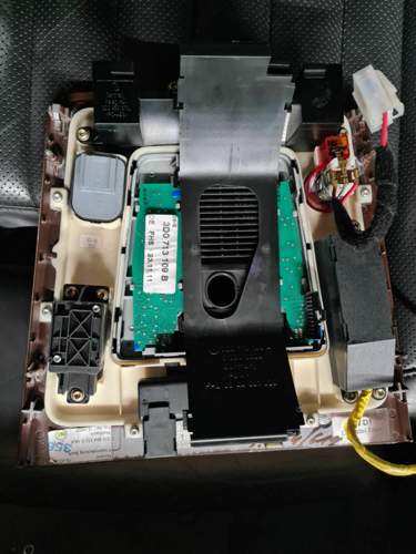

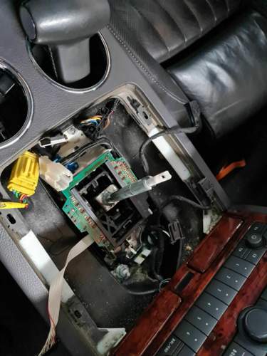

Ganz so einfach wie beschrieben ging der Ausbau dann doch nicht. Kabel für den Zigarettenanzünder, Schloss für Beifahreräirbag und noch paar weiter Stecker musste ich fummelig lösen.

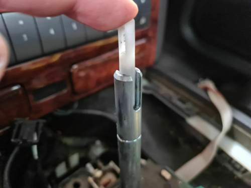

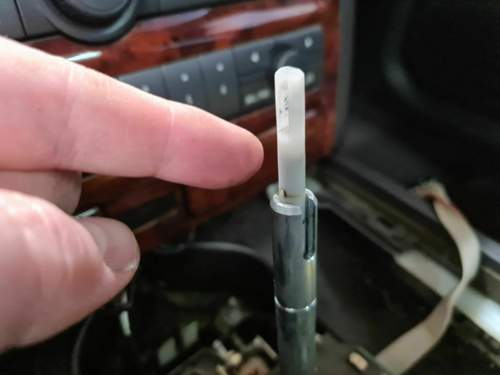

Der Schalknauf selbst mit Knopf, bleibt weiterhin eingedrückt. Wie funktioniert das mechanisch eigentlich?
Und ich kann ohne Zündung den Schalthebel bewegen. Ist da noch die Notentriegelung aktiv?
Hier die Bilder

schaut ja übel:
1. ja du kannst indem du den weißen stift ziehst den schalthebel bedienen
2. da is ziemlich viel kaputt, aber nix was dramatisch ist auf den ersten blick

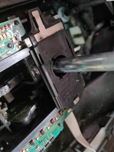

3. du musst das schwarze teil austauschen, da fehlt der schieber, geht oft kaputt, dann geht die anzeige nimmer (vgl bild im link vorher).
4. schaltknauf, versuch den zu tauschen, ist ja unten gebrochen. ansonsten die abdeckung auf der rechten seite (welche du fotografiert hast) vorsichtig ausklipsen, dann kannst du per dünnen schraubenzieher den knopf versuchen rauszudrücken. evtl ist der nicht beschädtigt. wenn das geht könne man ihn wieder vorsichtig draufsetzen. dafür gibts ne konrete anleitung. muss man "aufdrehen".

Mit "schwarze teile" meinst du was genau?
Nummer 7 oder Nummer 8?

7 oder 8
Ich glaube, ich habe gefunden was gemeint ist. Bauteil 8. Hier ein Bild mit Schieber und bei mir fehlt der.....
Wer weiß was der Vorbesitzer da gemacht hat :-) :-) :-)
Wieviel Aufwand ist es, das zu wechseln? Muss etwas angelernt werden? Ich bestelle das mal.....
