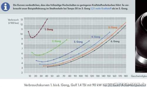

Vielleicht hilft der Frau das, die Differenz wird vom Taschengeld abgezogen :D
Wie man sieht, ist es teils wichtiger in der Stadt den richtigen Gang zu nutzen.
Verbrauchskurven-122ps-tsi
Diese Kurve ist Lug und Betrug.
Ohne weitere Argumente, sehr schwacher Kommentar...
Ich komme mit dem 1,2 TSI nie auf solche Verbrauchswerte.
Eine Frechheit diese Kurve.
Stadtverkehr-Tempomat bei 50km/h komme ich auf min. 1l mehr.
man sollte nicht vergessen, es sind Idealwerte(Fahrzeug mit Grundausstattung, keine Klimaanlagenbetrieb etc.), auch was äußere Faktoren angeht(Temperatur, Wind, Rollwiderstand), die Realität ist immer höher, aber wie will man sonst vergleichen; zudem die Differenzen dort ja viel interessanter sind und in der Realität auch so bestehen
Außerdem geht's doch nur um den Unterschied zwischen 5. und 6. Gang, oder?
Und da ist so eine Kurve doch sehr hilfreich, auch wenn die Realverbräuche aufgrund nicht optimaler Umstände höher sind.
Aber manche wollen halt meckern...
Wo erkennst du denn in diesen Kurven eine konstante Fahrt mit 50km/h, woraus du deine Vergleiche gezogen hast? :confused:
