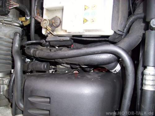

Original geschrieben von FamilienBomber -GF-E
Ist da der schalter?
Ja, da ist er. Ich hänge mal ein Bild von meinem an. Beim Zetec lässt er sich leichter erkennen.
500€ !!! 😕 Gibts das Ding dann mit Blattgoldauflage?
Okay, beim V6 ist das etwas mehr Gefummel ...aber nicht für den Preis. War das ne Ford-Werkstatt, oder wussten die überhaupt, was du willst?
Ob du dir das zutraust, weiß ich ja nicht. Man muss gerade beim V6 einiges abbauen, um da ran zu kommen. Das Teil selbst hat dann 3 Schrauben und den Stecker. Wichtig ist dabei dann die Einstellung des Gebers, sonst spinnt das Getriebe weiter. Ford verwendet dazu eine Art Einstelllehre.

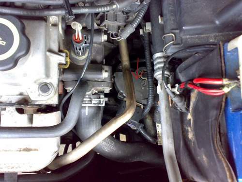

Bild-2
Kann einer sagen was ich alles abbauen müsste um an den ran zu kommen?und ob ich die Schläuche einfach etfernen kan?bin ebend ca.20km gefahren alles ok blos beim anlassen wahr er kutz unruig und bei
1000upm-1300upm aber nach 20km ging es los ein hin und her geschalte.
naja wie komme ich da ran HILFE???

Bei dir kommt man da ja ran.bei mir sieht man den ja kaum.

Baue mal die Batterie aus. Dann müsstest du von der Seite an den Schalter heran kommen.
