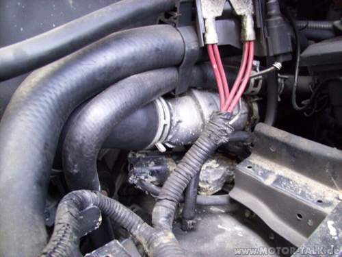

Schaltet wie er will und gibt einfach Gaß????
Ford Mondeo Mk1 (GBP,BNP)
Hollo Leute.
Mus mich leider wieder an euch wenden dismal ist es der Mondi🙁
Bin grade auf den weg nach Hause schalte kurtz den Tempo....ein und aus und da ging es los die Automatich schaltet wild hoch und runter!
Und er gab einfach immer mal so schporadisch Gas und nahm es wieder weg.Dan gab ich mal bischen dampf und erst wie immer v6 wums, und dan nix als wen ihm die puste ausgegangen ist.Und es kan sein das wir uns das eingebildet haben aber auf unserm Hof schaute ich gleich unter die Motorhaube und es Roch komisch wiegesagt kan eingebildet sein???
Das schalten wahr auf einmal auch Härter?
Ach in der aufregung fast Vergessen es handelt sich um ein 1998 Mk2 Kombiv6
Kann jemand Helfen?
Danke vorab
Grüse.: Rene

So ist drausen schaut mal aufs Bild Der sieht aber komisch aus?
Aber die Schläuche?

Das Problem Ich komme nicht an den schalter ran die 70euro würde ich gerne ausgeben!!!!!!!!!!!!!!!!!!!!!!!!!!!!!!!!!!!!!!!!!!!!!!!!!!!!!!!!!!!!!!!
Wen mir einer Helfen würde welche teile ich abbauen mus und wie würde ich mich da ran mache aber naja der schalter siet ja schon fertig aus aufm Bild und ich habe bammel vor den Schläuchen
Kan den schalter Montag holen ist scho beim Händler aber naja
Bateri Raus geht noch aber dan ohne rat und hilfe mach ich da nicht weiter.
Weiß auch nicht weiter🙁🙁🙁
na bau doch einfach alles ab was im weg steht, wenn der motor kalt ist und nicht gefahren wurde machst du die schläuche ab und danach markieren welches wohin und fertig....

Hi!
Ich hatte bei meinem alten Scorpio Cosworth damals das gleiche Problem gehabt. Der schaltete plötzlich wild hoch und runter und war eigentlich nicht mehr richtig fahrbar. Dummerweise war das am Abend vor einer langen Urlaubsreise an die Adria 😁
Somit wurde der Drehzahlgeber als Fehlerquelle eingegrenzt. Dieser funktioniert via Induktion und sitzt beim Scorpio (dürfte beim Mondi auch so sein) unten am Getriebe. Die Symptomatik war so, dass die Fahreigenschaften bei hohen Drehzahlen "besser" war, weil der Geber dann noch wenigstens ein Signal erzeugen konnte.
Ich fand zum Glück einen Händler, der das Teil an Lager hatte und konnte so noch meinen Urlaub am nächsten Morgen antreten, da nach dem Tausch alles wieder in Ordnung war.
Vielleicht ist das bei Dir auch die Fehlerquelle. Bei mir sprang übrigens auch der Zeiger des Drehzahlmessers wild hin und her, logischerweise.
Was das Teil gekostet hatte, weiß ich nicht mehr. Aber ich konnte mir den Urlaub noch leisten danach 😉

keine Angst, die Wassersschläuche die an dieser Stelle verlaufen sind ja 3-4 stück sind super robust, habe mir auch erst bammel gehabt als ich das imrc versetzt habe (unter die Batterie, also die selbe stelle wo beim cd4e der geber/stecker sitzt)), aber die kannste einfach zur seite drücken und nix passsiert!

Danke für die Hilfe und das in Arschtreten weiter zu machen!!!!!!!!!!!!!!
Der Mondi steht inner Halle und ist schon gut zerlegt,mache auch gleich noch ein paar sachen mehr.Frau sagt mondi bleibt auf jeden fal da krige ich ein grinsen. Tja er gehört zu uns also ich brauche bestimmt noch öfter eure hilfe😁
Am 6.6.2010 Rollt er aus der Halle mit mehr als nur ein schalter getauscht
@r-o-b-e-r-t An dich ein Dickes DANKE ich vergesse sowas nich!!!
Und das wahr mein ernst wehn er Läuft!

So das wahrs Testfahrt beendet!!!!!!!!!!!!
UND Große Spanung Ist er zu Doof oder doch nich???
Nein ist er nich man wahr das ein Ritt Frau Happy Kids auch Papa Grinst im Kreis Tantzt um Teich und fürt sich auf wie einn depp.Und Kipt sich jetzt darauf mit der nachbarschaft ein!!!😁!!!Musste ja soe Randale machen. Ende gut alles gut und DANKE an eure Hilfe!!!!!!!!!!!!!!!!!!!!!!!!!!!!!!!!!!!!!!!!!!!!!!!!!!
