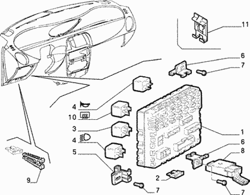

Ok wie gesagt die Sicherungen (links unten und im Handschuhfach) sind in Ordnung. Jetzt ist entweder das Lämpchen kaputt und die Heizung geht oder das Relais ist defekt. Wie gesagt wie wechselt man das Lämpchen wenn es defekt sein sollte??
Tony
Achso und noch was. Wo sitzt dieses Relais?
MFG
Tony
Das Relais ist in dem Sicherungkasten Fahrerseite gesteckt. Wenn man von vorne drauf schaut, sieht man doch die ganzen Sicherungen, und auf der Rückseite sind einige Relais gesteckt.
Hinter dem Handschuhfach sitzten die Relais für: 2 für Fensterheber, 1 für ZV, 1 für Nebelscheinwerfer, 1 für Nebelschlussleuchte
Soweit ich mich erinnern kann, lässt sich am Schalter die graue Taste einfach abziehen/-hebel, z.B. mit kleinem Schraubendreher und dahinter findet man dann keine LEDs, sondern kleine Lämpchen.

Das bild ist fantastisch:-) Gibt es irgendwie eine Methode um herauszufinden ob ein Relais kaputt ist oder nicht??

Hallo Leute,
habe den Schalter betätigt unf leider kein Relaisgeräsuch vernommen. Man braucht ach nicht das Handschuhfach zu öffen. Man hört das geräusch auch so. Habs beim Lancia con meiner Schwester probiert. Doch jetzt die Frage?? Welches Relais ist denn jetzt genau defekt? Die gibt's ja für ein paar Euro im Conrad zu kaufen. Müsste nur wissen welches Relais es ist.
Vielen Dank
Tony
Ach noch was. Die Sicherung für die Nebelschlussleuchte sollte ja auch im Handschuhfach sein oder??
MFG
TOny
Sicherung ist bestimmt auf der linken Seite des Armaturenbretts.
Relais hinter Handschuhfach, laut Zeichnung wohl ganz links.
