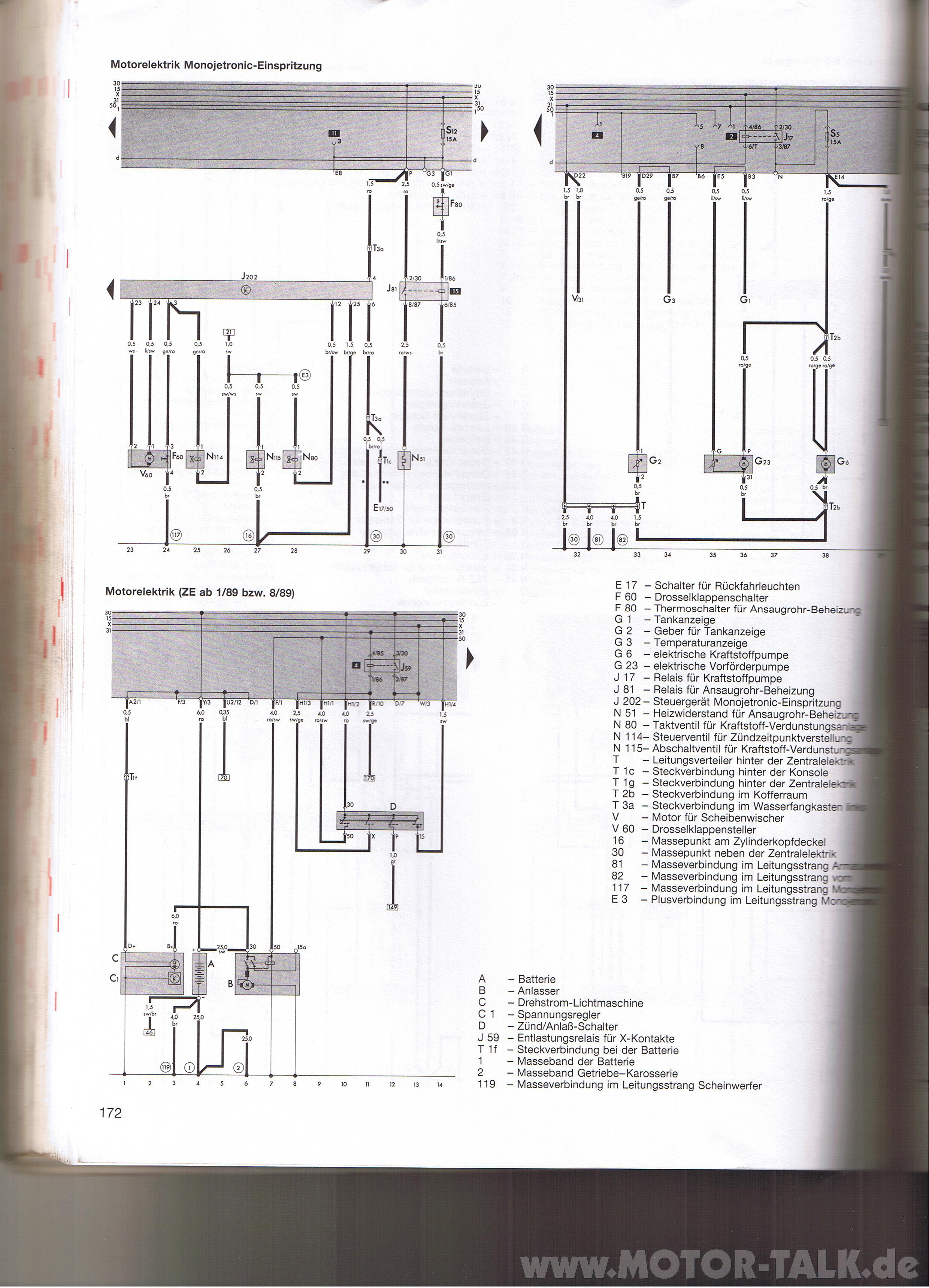

hi leute,
ich wollte mir ein schalter für die spritpumpe einbauen um ein diebstahl vorzubeugen.
hab den deckel für die spritpumpe entfernt und ich hatte 2 kalbel zur auswahl.
das komische ist der golf läuft weiter, auch wenn eins der beiden kabel getrennt ist ...entweder das braune oder das zweifarbige Kabel.
was nicht mehr funktioniert hat, war der Füllstand der Tankanzeige.
Daraus schliess ich, dass die Kabel nur für den Schwimmer und deren Füllstandsanzeige wichtig sind.
Nun meine Frage...welches Kabel (und wo befindet es sich) muss ich abgreifen um einen Schalter einzubauen damit die Spritpumpe nicht mehr läuft und somit ein starten des Golfes nicht mehr ermöglicht wird.
Hoffe um Hilfe.
Danke

...zieh einfach den Stecker vom Hallgeber ab, wenn Du das Auto verlässt und steck ihn nur leicht drauf. Der fährt keinen Meter mehr. 😁 Oder nimm das Pumpenrelais mit. Kann Dir morgen mal das Kabel raussuchen, wenn Du magst aber ich würde es so machen wie ich geschildert hab
ok...hört sich auch gut an....wär aber trotzdem dankbar für die info mit dem kabel 😉
ich war zu faul zum runtergehen und nachzusehen ob es das lila / schwarze oder das rot / gelbe ist. Es ist das rot / gelbe. Link zum Schaltplan: =>
*klick*
Wobei ich eher dazu tendieren würde, die Zündung bzw. Stromversorgung der ZE zu unterbrechen mit einem Knochen. Den kannste dann auch mitnehmen und riskierst somit nicht, dass der Schalter ggf. gefunden wird 😉 => *klick*

Und wenn man sich Klemme 15 hinter der ZA schnappt und einen Schalter irgendwo im Auto einbaut? (Wenn man die ZA runter klappt und den Anschluss ganz rechts unten nimmt) Oder hab ich da jetz Mist erzaehlt? 😕
Wenn der TE nur 2 Kabel am Tank hat spricht das nicht für einen Vergasermotor mit mechanischer Pumpe? Alle Einspritzer haben doch mindestens die Vorförderpumpe im Tank.
Stimmt schon wie dodo es geschrieben hat. Benzinpumpenkabel is ein dickes gelb/rotes. Zumindest bei der alten ZE. Da nen schalter rein und gut ist 🙂

Du hast eine mechanische Benzinpumpe da gibt es keine Kabel. Musst dir wohl was anderes einfallen lassen, zB Zündung unterbrechen.
