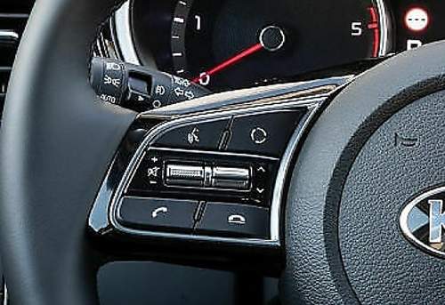

hallo tritz genauer Suche in der Betriebsanleitung komme ich nicht dahinter was der Schalte A und P bedeutet. Bin vielleicht nicht mehr auf der Höhe, aber eventuell kann mir das jemand mal erklären. Auch weiß ich nicht wie ich den Tempomat einschalte. Erklärung in der Betriebsanleitung ist wohl für alle Modelle ausser meiner

Rechts am Lenkrad stimmt. Man macht es jeden Tag und denkt gar nicht mehr drüber nach.

Zum Tempomat noch etwas mehr Info:
Auf der rechten Seite hast du eine Taste mit der Aufschrift „CRUISE“ oder „Mode“. Sobald du diese einmal drückst geht der Tempomat in „Wartemodus“ direkt darunter ist der Kippschalter Res/+ und Set/-. Kippst du den Schalter nun nach unten im Set wird die aktuelle Geschwindigkeit übernommen. Du kannst sie dann mit +/- erhöhen oder verringern. Beim Bremsen oder durch drücken der „o“ Taste unterbrichst du den Tempomat. Hier kannst du dann einfach mit einem Drücken in Stellung „Res/+“ die vorher eingestellte Geschwindigkeit wieder aufrufen.
DANKE dir das hat mir Super geholfen
Wenn du den Kippschalter Res/+ und Set/- nur kurz betätigt ändert sich die Geschwindigkeit in 1ner Schritten. Hältst du den Schalter länger gedrückt dann geht der Sprung zu 10ner Schritten über. Das ist praktisch wenn du zum Beispiel von 130 auf 100 runtergehen willst. Nach oben natürlich ebenso.
Bis 60 sind es 5er Schritte ;-)
Grundsätzlich geht der Tempomat ab 30km/h. Aber,
Es gibt mehre Tempomat Varianten, (z.t. Ausstattungsabhängig.)
1a) Mit Druck auf "mode" Taste kommt erst der normale Tempomat. Aktuelle Km/h mit "Set-" einstellen und mit Res+/Set- nach oben oder unten anpassen. Der Wagen hält das Tempo dann alleine.
1b) Je nach Ausstattung und Einstellung ist dieser Tempomat dann adaptiv - passt sich also dem Vorausfahrenden entsprechend an - er bremst selbstständig um den eingstellten (4 stufigen) Abstand einzuhalten. Diese "smart cruise control" funktioniert (bei Automatik) auch als "Stauassistent". Bremst also bis 0kmh und wieder zurück auf die eingestellte km/h. Zusätzlich kommt der LFA (SpurFOLGEassistent) dazu, dieser hält das Auto mittig in der Spur und folgt z.b. in Baustellen oder auch unter 60km/h dem Vordermann.
Abstellen des Tempomates geht immer durch Bremsen oder Druck auf Mode, oder auf den "Kreis".
Beschleunigen (z.b. zum Überholen) geht auch, einen Moment nachdem man vom Gas geht bremst der Wagen dann automatisch auf die Reisegeschwindigkeit zurück.
2) (ausstattungsabhängig?) durch erneuten Druck auf "mode" kommt die Limit-Funktion. Hier kannst du eine Höchstgeschwindigkeit festlegen. (Min 30 km/h). Mit einem Automatikgetriebe kannst du nur durch einen Kickdown das Limit durchbrechen. Bei zu starken Gefälle, wo die Motorbremse zu schwach ist zwar auch, Aber dann ertönt ein Warnsignal.
Abstellen des Limit mit Mode oder Kreis.
Es geht nur Tempomat oder Limit zu nutzen.
Wurde Tempomat oder Limit genutzt und dann abgestellt (bremsen oder kreis), dann kann man per "Res+" den vorherigen Wert wiederherstellen.
In den Einstellungen lässt sich für den adaptiven Tempomat auch die Reaktionsgeschwindigkeit (schnell, normal, langsam) einstellen.
Korrigiert mich, wenn am MJ20 oder xceed es anders sein sollte. 😉
Zum Thema Spurhalte- und Spurfolgeassistent (LKA und LFA) am besten mal die Suche nutzen.
kann man beim adaptiven Tempomaten diesen auch abstellen, so dass er ohne Radar funktioniert?
Ja, dazu musst man die Taste mit der man den Abstand einstellen kann, ein paar Sekunden gedrückt halten.
Dann schaltet er von SCC auf CC um, was dann der normale Tempomat ohne Abstand und ohne Lenken ist.
