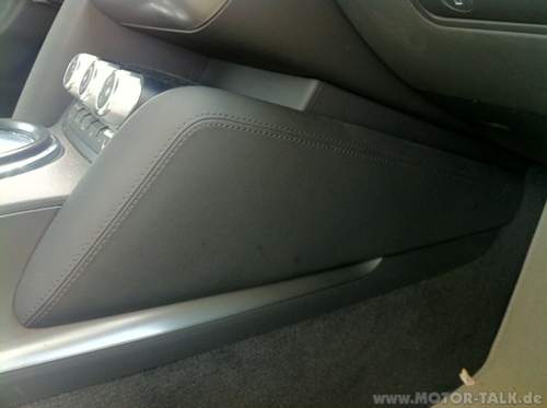

Hier mein Lenkrad und Kniepad
Foto-2
Foto-3
Perfektion in höchster Vollendung. Besser geht's nicht, gerade das Kniepad.
