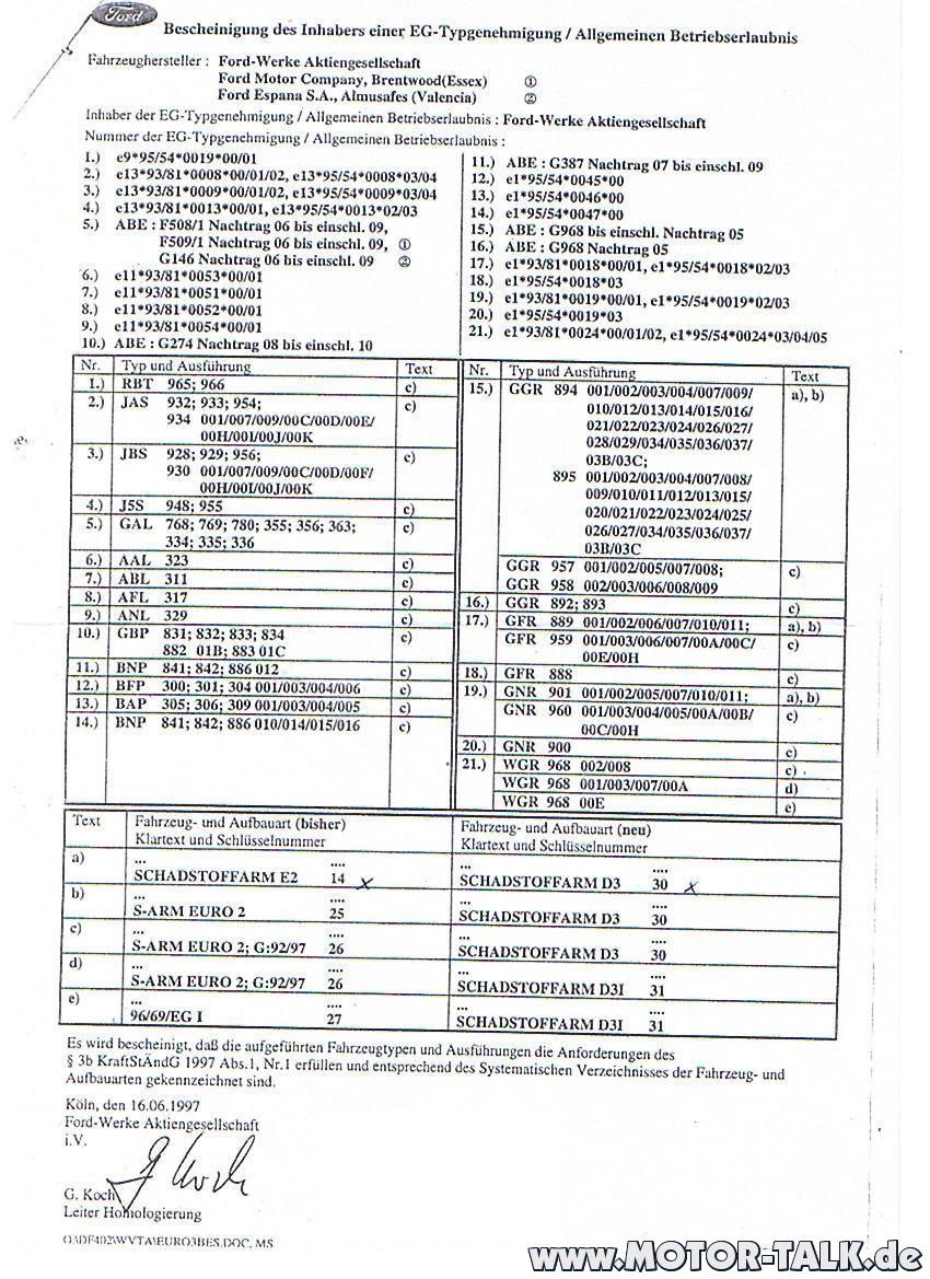

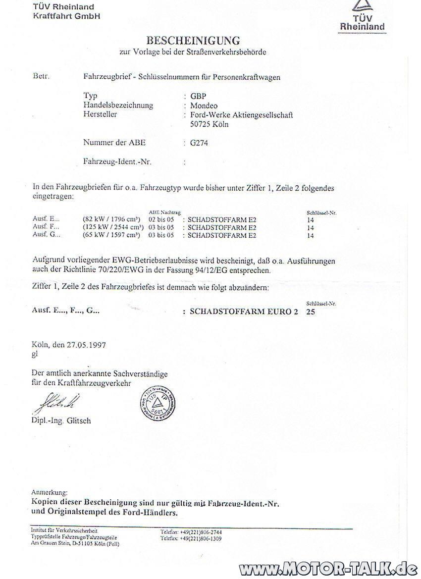

habe einen Mondeo Mk1, 1,8l, 115PS, Bj. 94 angemeldet. Heute kam der Steuerbeleg. Darin heisst es E2 entspricht nur Euro1.
Kann mit dem Einbau eines Kaltlaufreglers hier eine Steuerminderung erreicht werden?
Kann bei dem Motor überhaupt einer eingebaut werden?
so ich hab mal als anhang die beiden formulare eingescannt.
anmerkung: bei mir musste erst von 14 auf 25 und dann von 25 auf 30 umgeschlüsselt werden. sind halt alles beamte 🙂
sollte eurer motor oder ausführung dennoch nicht dabei sein nicht verzargen, der gute ford händler sollte noch mehr formulare mit anderen ausführungen und modellen da haben. einfach keine ruhe geben dann klappts.
achja und wenn ihr meine formulare ausdruckt bitte nicht vergessen:
es müssen original händlerstempel und unterschrift drauf sein sonst nimmt das strassenverkehrsamt die nicht an.

Sorry, meiner steht in dieser Liste nicht drin: http://www.motor-talk.de/.../Attachment.html?attachmentId=471421
Ist ein GBP (2.1)0928 (2.2)86900000
Kann ich da mit dieser Liste was machen lassen? http://www.motor-talk.de/.../Attachment.html?attachmentId=471422
Oder muss ich erst was umbauen lassen?
Hilfe bitte!

Welche Einstufung hat dein Mondeo denn bisher?
Schadstoffarm E2 (Euro 1) = Schlüsselnummer 14
oder
Euro 2 = Schlüsselnummer 25?
Oder noch einfacher, wieviel Steuer zahlst Du gerade?
Um 270 Euro?
Oder um 140 Euro?
Wenn 270 Euro, dann weiterlesen, wenn 140 Euro dann geht da nicht mehr rauszuholen..
Laut deinen Angaben hast du einen 82 KW Mondeo, damit schon einen Kaltlaufregler verbaut.
Da es aber ein 93'er (Modell 1) ist, könnte es sein, dass er noch nicht auf Euro 2 eingetragen ist.
Wenn überhaupt ist das zweite Attachment für dich von Bedeutung.

Sorry Mathias,
ich habe gestern auch mit den von Ford gesprochen in Köln.
Die von der Hotline haben von der Materie keinen Plan was auch schon mehrfach in diesem Thread geschrieben wurde.
Mir wurde von Ford ganz klar gesagt nein Ihren Mondeo MK1 Bj 95 kann man nicht umschlüsseln auf Euro 2 von E1.Keine Chnace tut uns Leid.
Habe dann also mal aufmerksam diesen thread gelesen und das passende Formular sowie die passenden antworten gefunden,damit also zur Zulassungsstelle und mein MK1 ist nun in D3 eingestuft .
Ersparnis 152 Euronen pro Jahr.

Welches Formular hast du gemommen? Das 2. vom TÜV Rheinland?
Im ersten steht nämlich meine Schlüsselnummer nicht drin - GBP steht da zwar aber nicht 869
Das erste und dort ist meiner auch aufgeführt.
Ich kann dir aber nicht sagen ob Du deinen umschlüßeln kannst,soviel ahnung von Ford habe ich nicht und den Mondeo habe ich Gestern erstzugelassen.Ich habe nur gelesen das man nicht jeden 1.6Liter Mondeo umschlüßeln kann.

Aber wenn man diese Voraussetzungen erfüllt (bzw. der Wagen) dann ist das legal - oder?
Dann ist es legal und man sollte es unbedingt machen...
