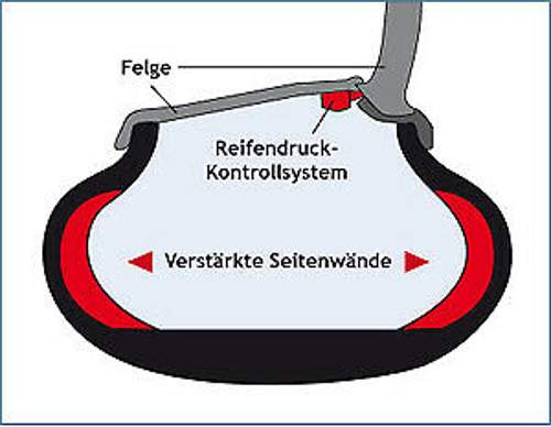

Der Begriff Gürtelkantenbereich ist mir nicht geläufig und auch Google hat auf die schnelle nichts ausgeworfen. Welcher Bereich des Reifens soll denn das sein?

@blau=gluecklich schrieb am 13. September 2016 um 17:03:32 Uhr:
Die beiden Enden des (Stahl-) Gürtels im Reifenschulterbereich
